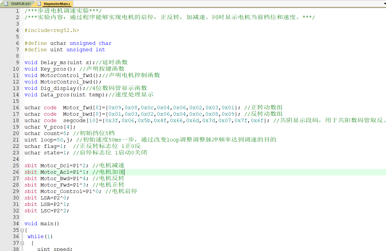

设计包含PROTEUS仿真电路图和程序代码。设计能实现步进电机的启停控制,加减档调速并显示当前档位和速度。
  1. /***步进电机调速实验***/
  2. /***实验内容:通过程序能够实现电机的启停,正反转,加减速。同时显示电机当前档位和速度。***/

ID:808695 发表于 2020-8-7 12:35 | 只看该作者
程序在配合仿真电路调试时需要局部调整,因为51的点数不够用了。
