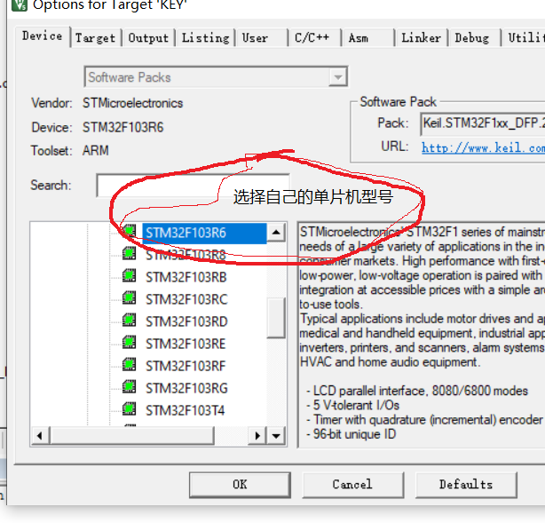

     正点原子 f103有三个  系列   H   M    L;
     首先选择自己的单片机型号:我的是f103r6     (    魔法棒→ device →  下面选择自己的型号

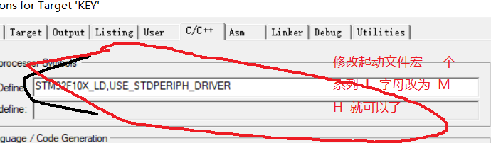

            c/c++    选项里面  preprocessor  symbols    下面define  STM32F10X_LD,USE_STDPERIPH_DRIVER
                                                                                             STM32F10X_MD,USE_STDPERIPH_DRIVER
                                                                                             STM32F10X_HD,USE_STDPERIPH_DRIVER
修改这两处就可以了,全局编译没有问题0 error  0  warning  说明就没有问题了;

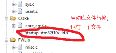

还需修改启动文件;   在core目录下,  start——stm32f10x_ld.s
同样,这三个启动文件也是有三个         start——stm32f10x_Md.s    start——stm32f10x_Hd.s
替换文件时;找不到      .s库文件注意     选择文件类型;

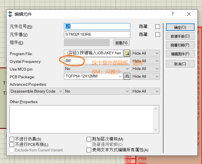

正点原子    使用的是8M晶振;所以proteus  仿真时;cystal  frequency 选择8M就可以了;
