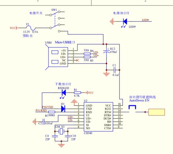

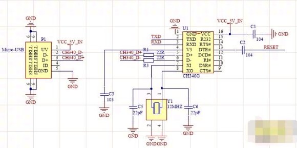

图一原理图里面的自动烧写跳线是接到何处的,图二是我找到的类似的原理图。查到的资料也是说DTR RTS脚都会发出高平信号可以加电容接到单片机RST脚用于重置单片机实现自动烧写。这样有错误吗,如果错了要怎么接线 求解答
