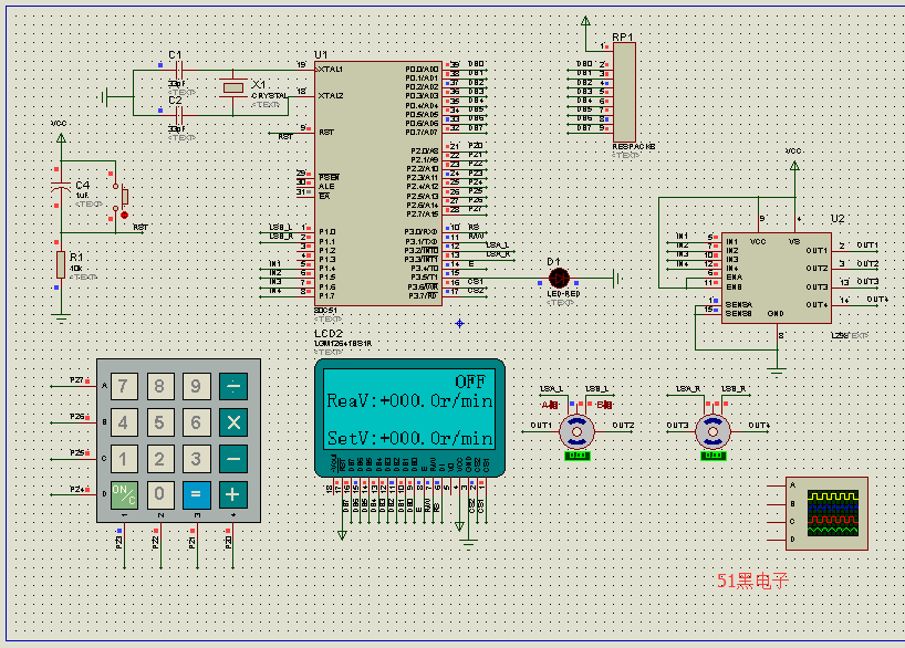

基于51单片机的L298N直流电机调速系统Proteus仿真程序
本此设计选择STC89C52单片机作为主控芯片,选取带有光电编码器的直流电机作为被控对象,利用单片机的T0定时器产生PWM信号并送到直流电机。在Proteus仿真环境下搭建了L298N直流电机驱动电路、矩阵键盘扫描电路以及LCD12864显示电路。实现了直流电机的启动、加速、正转、反转、制动等功能。同时,采用PID控制算法可实现电机速度在特定的场合实现自动切换。具体见附件。

这个proteous附件是个图片

xyqcrg 发表于 2021-6-2 01:17
仿真要如何实现?
楼主的仿真是用Proteus7.5画的,需要用这个版本才能打开,效果如图:

ID:1086796 发表于 2023-7-1 22:33 | 只看该作者
下载了你的三个文件,质量很高。但是,仿真时发现电机不能正转,同时,提示:Parameter <INVERT> not defined in INVERT of U1. [LCD2]和Non-existant pin [<INVERT>] specified by [INVERT]. [LCD2_U1]

我黑币不够所以只下了程序,原理图我按照上图连接,但运行时报错了,各位大佬
请帮我看看哪里错了
