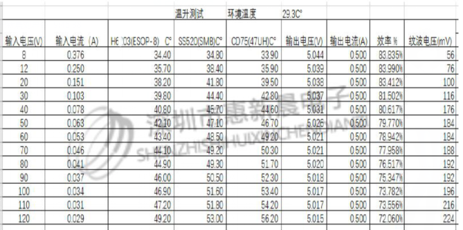

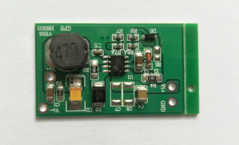

H6203是支持宽电压输入的开关降压型DC-DC 的控制器,内置150V-9A的高压mos,输入电压可高达120V
H6203同时支持输出恒压和输出恒流功能CC/CV。通过设置CS电阻可设置输出过流值(恒流值)。
通过设置FB1FB2引脚的分压电阻可设置输出电压值(恒压值)。
H6203采用固定 频率的PWM控制方式,典型开关频率为140KHz。轻载时会自动降低开关频率以获得高的转换效率。
H6203内部集成软启动以及过温保护电路,输出短路保护,限流保护等功能,提高系统可靠性。
H6203具有低待机功耗、高效率、低纹波、优异的母线电压调整率和负载调整率等特性。
待机功耗测试数据
待机功耗测试数据

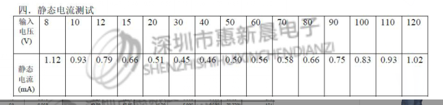

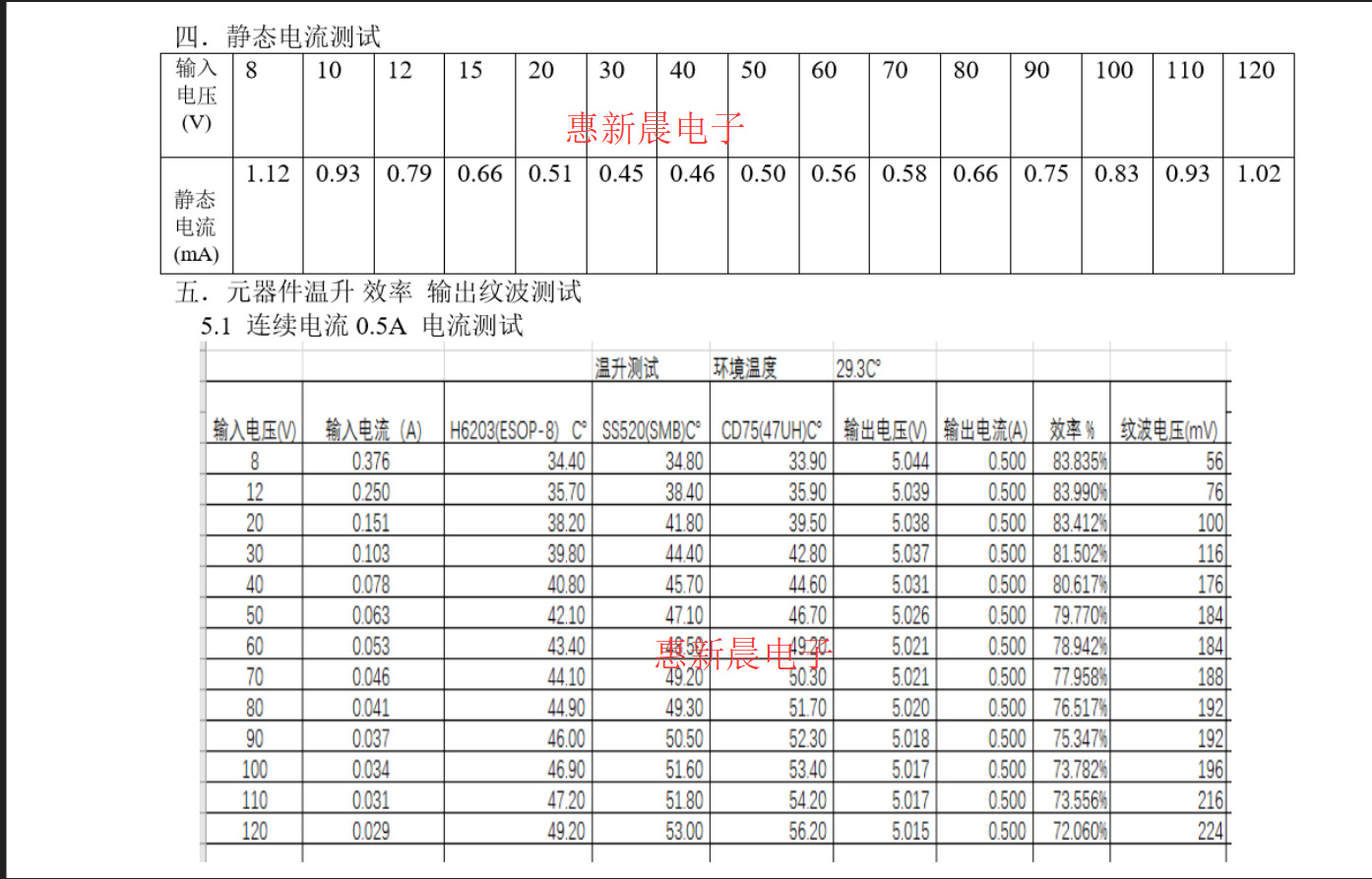

静态电流
静态电流
温升
温升
