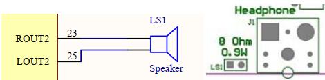

ESK32-360开发板在硬件上支持音频的录制和播放,它是以I2S接口的WM8978编解码芯片来实现的,其接口电路如图1所示。
图1 音频电路
其中,扬声器的接口是以LS1的焊盘的形式来给出的,见图2所示。通常情况下,我们可以通过接口J1接耳机来收听。
图2 扬声器接口

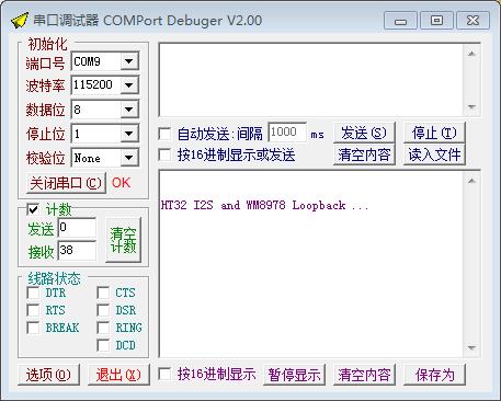

在下载出厂例程的情况下,每当按下复位键就会听到“卡”的声响。此外,若接好串行通讯,则通过串口可见到图3所示的输出内容。
图3 串口输出内容
鉴于手头的相关资料较少,很难做进一步的扩展,其实这一个非常有用的功能单元,也还有开发的潜力。

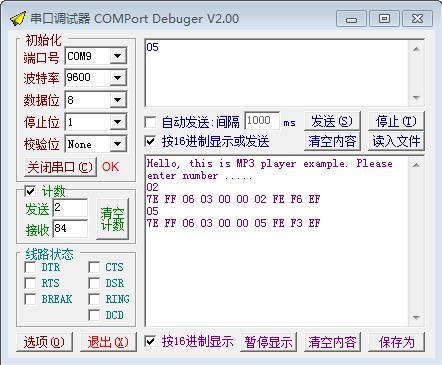

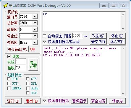

在编译下载程序后,通过串口我们即可指定播放的乐曲,其操作过程如图5所示和图6所示。

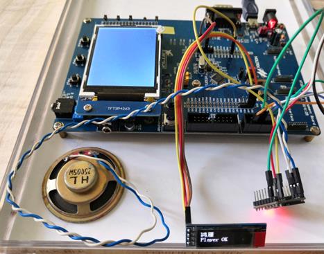

若配接OLED屏的显示,则可以通过菜单的选择来播放,其效果如图7所示。
图5 播放第2首
图6 播放第5首
图7  OLED屏下的乐曲选播
