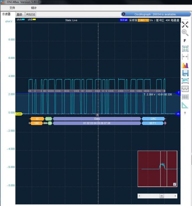

通过OSC482L进行CAN总线接口的分析,仪器可选多种测量方式,可以支持单线或双线方式测量。单线测试测量可以支持自动,CAN_H对地,CAN_L对地三种方式,双线差分方式测量支持自动,和A-B通道差分。
本次测试采用单线CAN_H对地的方式。
外部为两个CAN总线设备,将A通道表笔分别和CAN_H和地接好,启动上升沿单次触发方式。
通讯中实际周期性的发送CAN的标准帧ID为0x70A,一个字节长度,D0为0x7F。
实际捕获后,适当调整波形在屏幕上的位置,可以观察到软件对于CAN总线波形的分析结果是完全正确的。
调整内容再次发送,然后启动捕捉功能,可以看到示波器捕捉到CAN数据帧,并正确的分析出了结果。
总结,针对CAN总线协议的分析测试,发现了如下几方面:
1、OSC482L对于CAN总线数据获取方式比较灵活,支持单线和双线差分方式,这一点非常好,很灵活;
2、通过单次触发的方式,可以获取单帧的CAN总线数据;
3、示波器软件可以自动分析所抓取的波形,并将数据按照CAN总线的协议的形式展开分析,直观和友好的展现了ID,DLC,DATA等域内容;
4、当我们获取单帧信息后,对于数据的放大展开不是太方便,操作过程中需要多次调整放大比例和位置,才可以让波形完整正确的展示到屏幕的中央。建议对这部分功能进一步加强,是否可以变为自动居中并放大到屏幕允许的范围内,或选择多帧数据展示在屏幕中央;
5、软件的稳定性还需要进一步加强。
