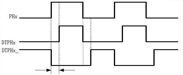

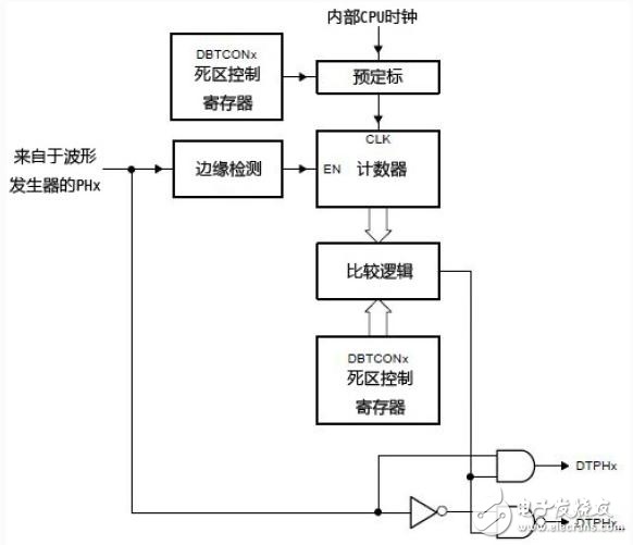

互补输出的PWM信号是电机控制的基础,通过设置相应的寄存器可以输出具有死区的互补PWM信号,来控制上下两个桥臂的MOS开关。
上图为某单片机PWM信号的数据基本原理,PHx为基本PWM信号,DTPHx和DTPHx_为带有死区的互补信号。可以看到DTPHx信号中,明显的插入了两个死区时间。

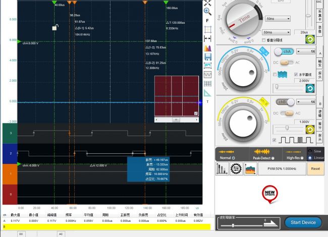

通过单片机产生了一个16KHz的信号,占空比为70%,如下图所示,实际测得的信号信息为:
高电平脉宽49.167us,低电平脉宽13.333us,频率16.000KHz,占空比:78.667%

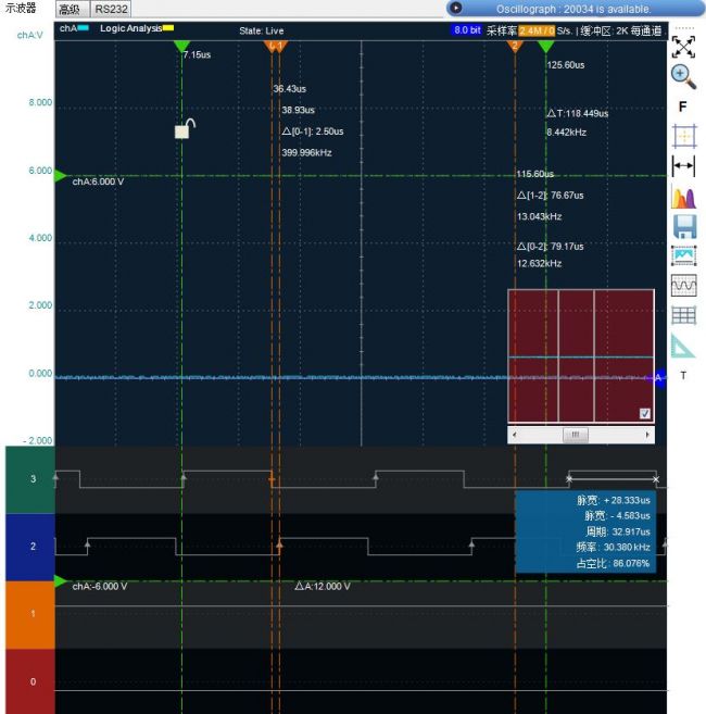

2、占空比调整及死区时间测量
将信号频率保持不变,占空比调整为50%,死区时间为2.778us。如下图所示,实际测量到死区时间为2.50us

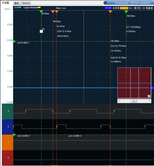

3、调整死区时间测量
将死区时间调整为5.556us,如下图所示,实际测量死区时间为5.42us
