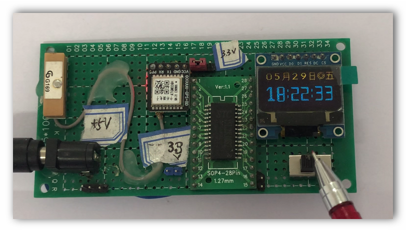

基于中科微GPS的OLED显示的微型时钟源程序与资料

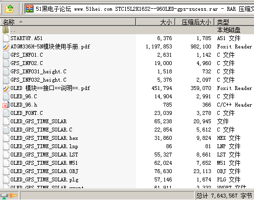

STC15L2K16S2--96OLED-gps-sucess.rar (5.76 MB, 下载次数: 59)
              本机器下载频率11.0592M
                  基于GPS 接收时间显示在OLED上
                  采用STC15L2K16S2--单片机
                  3.3V 低功耗
                  串口2接收GPS数据,在串口2上不用上拉10K电阻

     上电没有显示的*************
         分辨率:128*64
         自发光 ,不需要背光
