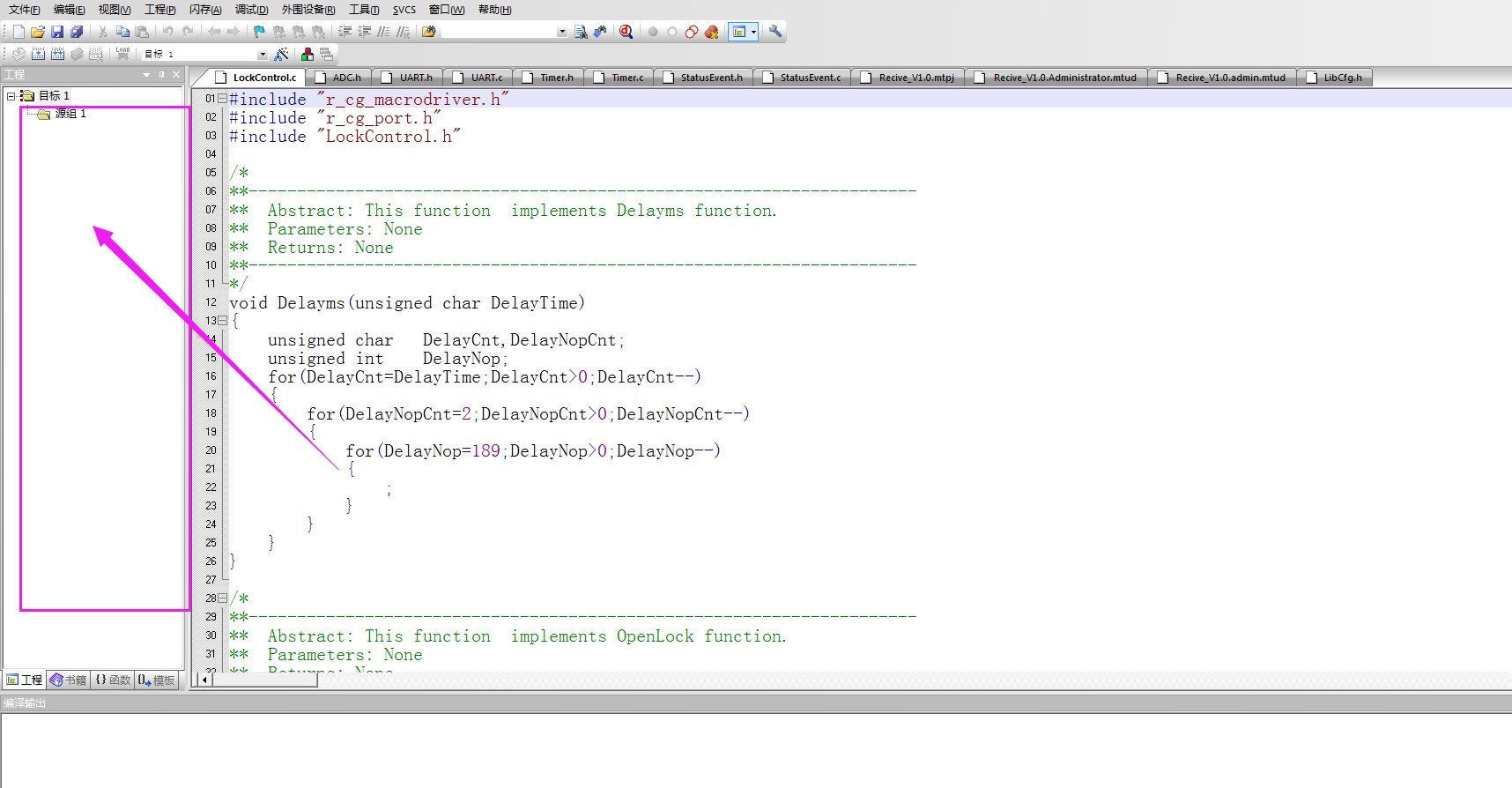

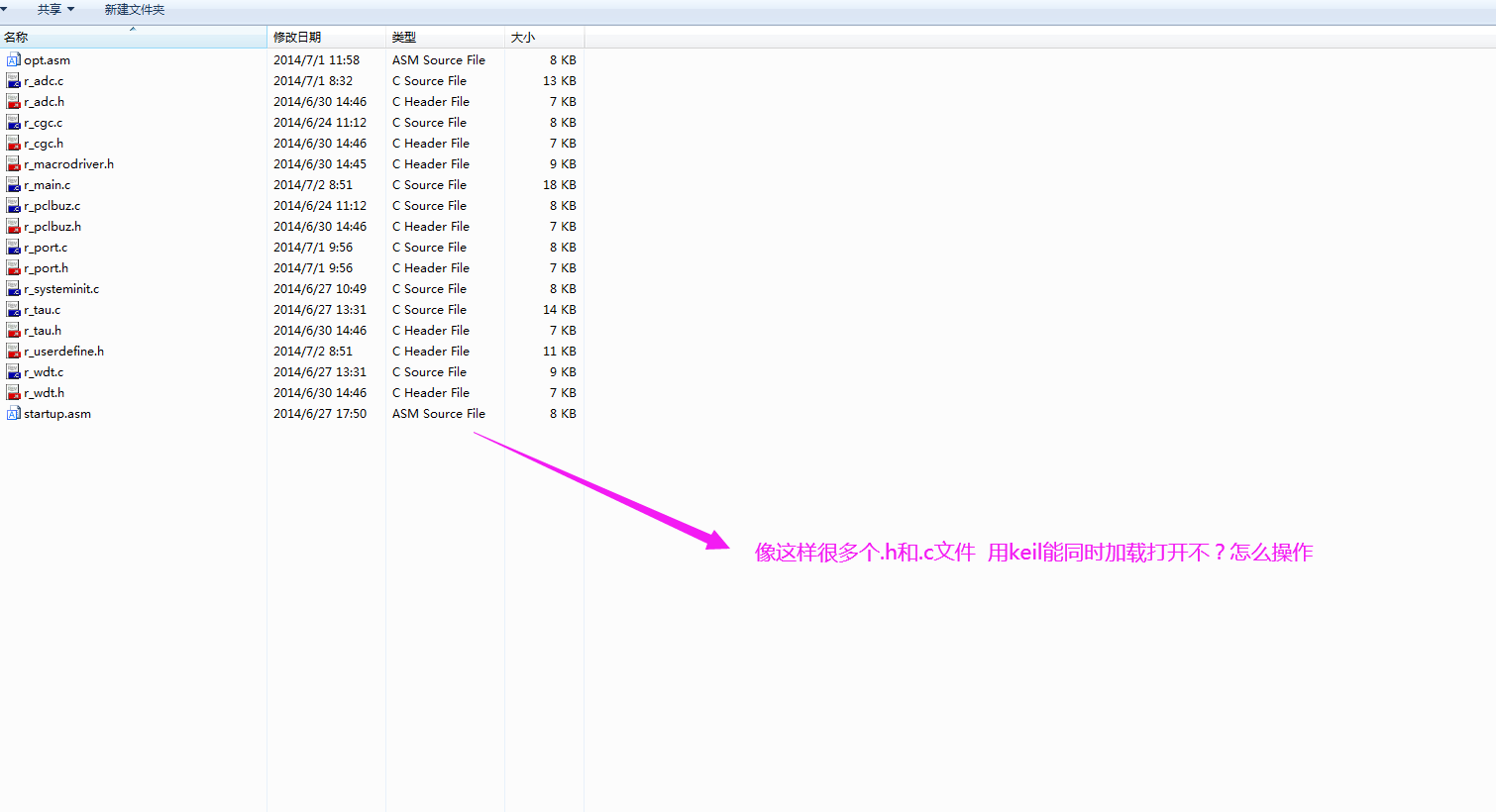

Keil中这样多个.c和.h文件能用keil同时打开显示不?如何操作

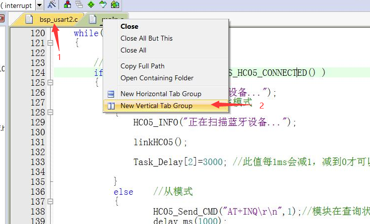

第一步右击上面的文件名。
第二步点最下面的那个NEW。。。
然后就可以分屏了,然后可以拖动文件了。

我是说左边旁边没有

我的意思是左边没有竖排的列表

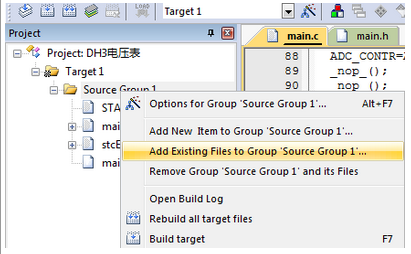

双击source group添加c文件就行了,添加完后记得编译一下h文件才会显示
