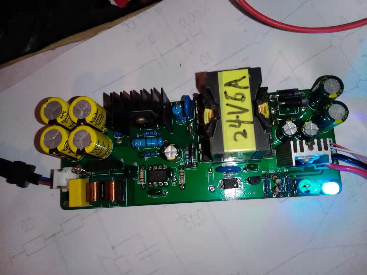

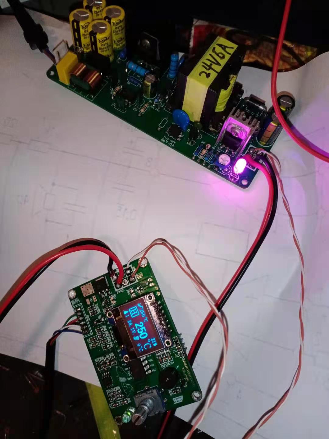

这个是焊台控制板PCB,由于板设计的比较大,看着很实在,散热相当好,MOS管在焊接时才微温,MOS管用的60P50的。别喷哦,这样用是有原因的,一来这样的贴片MOS本身散热差,热耗散功率余量要留大些,二来MOS管在每个导通瞬间涌浪电流不可乎视,因为工作于PWM状态下,必需考虑这个。
由于本人程序写的实在太慢,先用王志浩的程序来测试了。效果不错
这个是电源板和控制板工作状态,电源设计是同时带两路还有余量的,单端反激式150W,开关电源芯片采用经典的UC3842,变压器PQ3230-44材质的,电源频率100KHZ,工作时温升不大,具体多少没测,但不超40度。
这个是开关电源顶视图,由于自己家里留的电解电容较多,所以采用多电容设计并非堆料,而是为了把手上的东西用完。

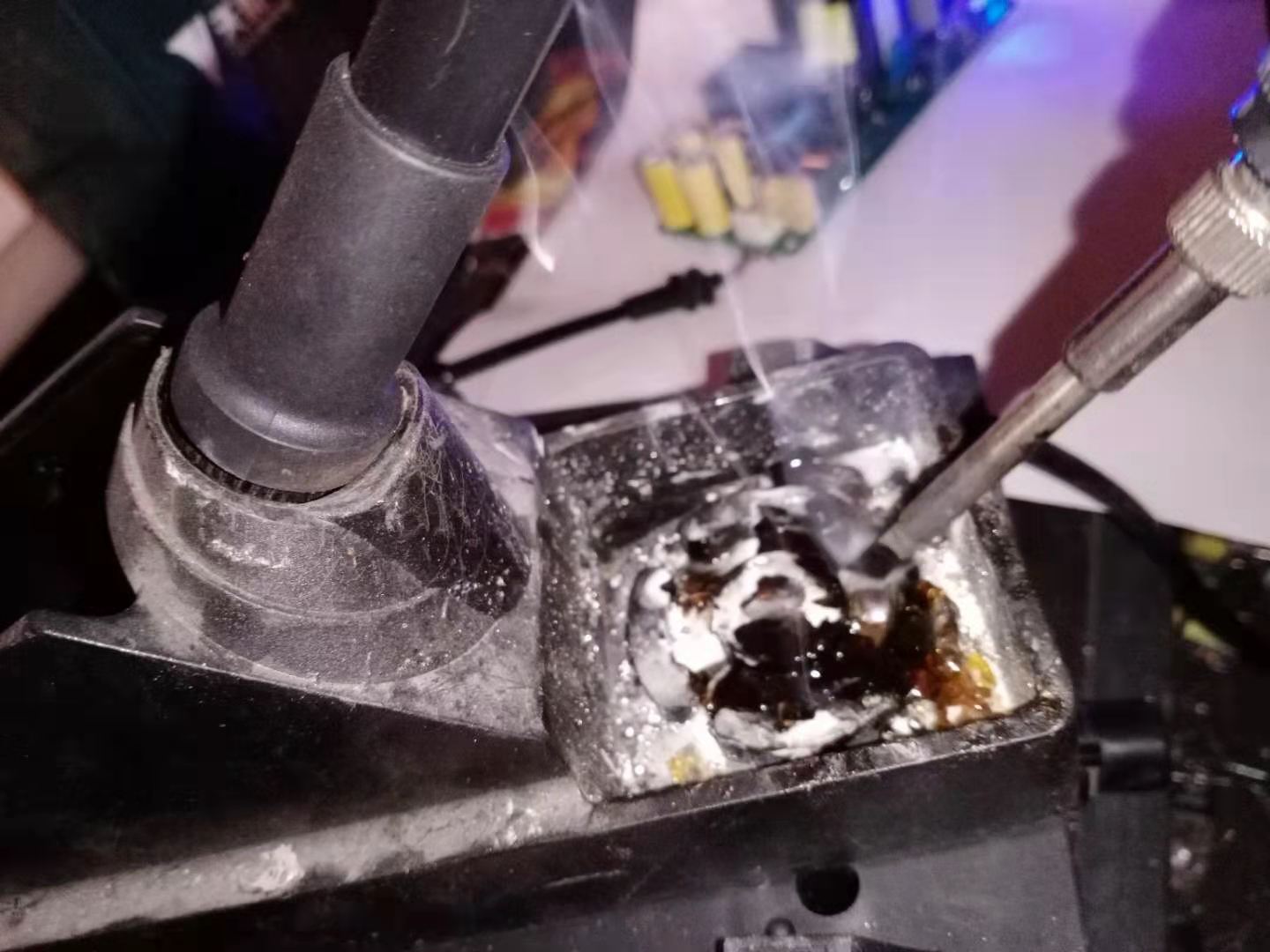

实用效果比较满意,点支烟的时间就可以化锡了,具体多少秒我也不知道。
各种功能测试都OK,化锡休眠等功能都正常。唯一不足的是没有外壳,回头弄个什么壳子装上就是一套了。
