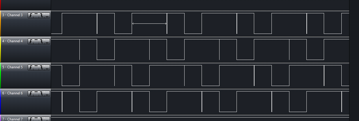

问ULN2003驱动电机4线出来波形是这样,中间有拉低是什么原因

看不到时标,很难准确判断。从时序看每一个负窄脉冲都与其它波形的上升沿或下降沿相对应。有可能是噪波引起,更可能是程序缺陷造成。对于交替信号要先关闭后开启,以防止瞬间重叠短路。
