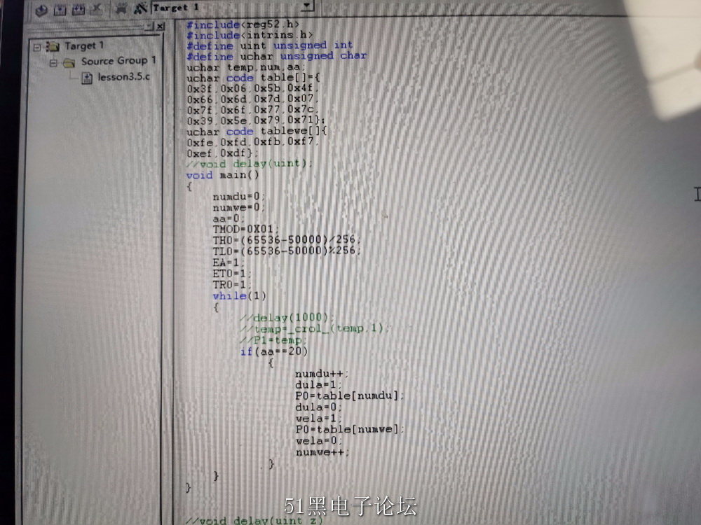

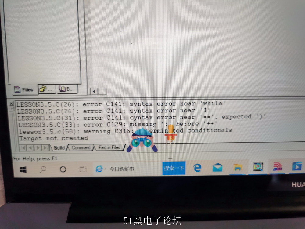

定时器。计数器的内容。总是显示错误,但复查了好几遍都没有找到

numdu和numve都是没有定义的变量,当然会出错,最好是贴出文本文件,好帮你找错误一些
ID:68189 发表于 2020-8-24 13:34 | 只看该作者
代码最后多了一个f ,是这个原因吗?
ID:88256 发表于 2020-8-24 15:52 | 只看该作者
用照片很不清楚,最好是贴出程序来。楼主是初学者吗?代码是自己打的还是复制的?对于复制的代码,偶尔会有人为的错误,比如数字“1”和小写的英文字母L“l”会被互相替换,还有所有的符号都有可以从半角变成全角(自己输的偶尔也会犯错),这样编译肯定报错。
对于报错,都有指示在哪一行(漏了分号会差一行),看你的keil并未设置显示行号,不便于寻找,最好让它显示。实在不懂英文的可以用上百度翻译,或者微信扫一扫里面选择翻译,基本上可以知道问题所在。
先把二楼所说的变量定义一下,第58行最后面的的f给删除掉,然后重新编译试试。

变量numdu、numve、dula、vela未定义。

数组的初始化需要个等号吧?

这种错误一般都是中英文符号弄错了
