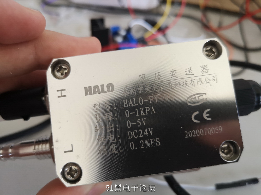

大一,和师兄做了一个风压自动控制系统,当风压达到一定程度,电机自转,带动窗帘的关闭,但是程序不管怎么改,电机一直转,根本停不下来,没风的时候本来该停下来,但是还是在转,大佬们,救救孩子们吧!

ID:805016 发表于 2020-8-25 11:02 | 只看该作者
这是我们用到的传感器
