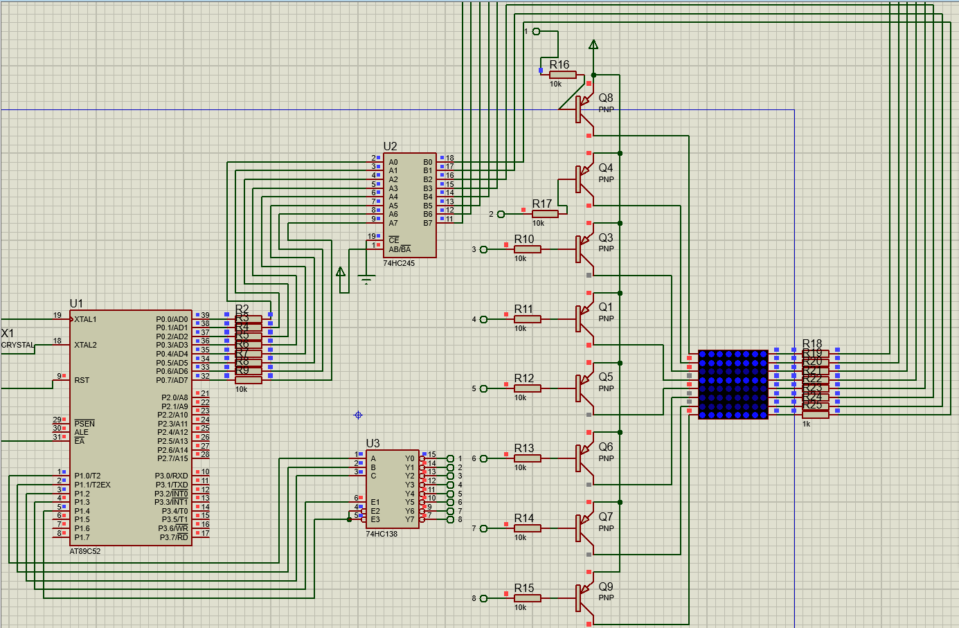

我现在用138译码器输出一个低电平。8三极管的基极也是正常显示7个高电平,一个低电平导通。但是又三个三极管的集电极仍然正常导通输。麻烦大佬们解答一下。

用这个程序点阵的灯全部都是亮。。。。不知道为什么

ID:814953 发表于 2020-8-26 18:25 | 只看该作者
xianfajushi 发表于 2020-8-26 15:13
点阵为何要添加三极管?
用的138译码器控制的。。低电平让PNP三极管导通。

ID:332444 发表于 2020-8-26 19:45 | 只看该作者
三极管电阻用74HC04多简单
ID:213173 发表于 2020-8-26 21:03 | 只看该作者
程序没有什么问题,是仿真软件的缺陷,把消隐代码P0 = 0xFF;去掉试试。

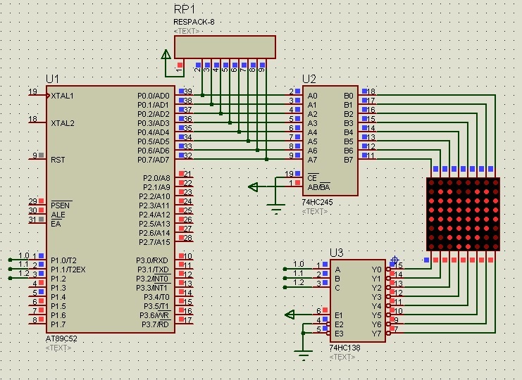

针对138修改代码如下
138编码器使用很简单送入数据从0-7即可输出8个引脚对应的低电平,从摆渡获得真值表进行编写;当然我这里做了相应的修改控制了E1,从代码和电路图中可看到。

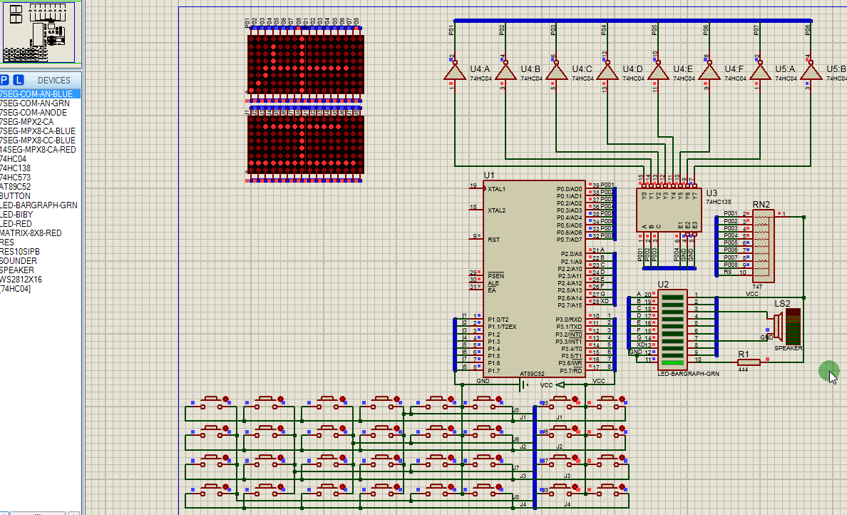

源代码地址http://www.51hei.com/bbs/dpj-191849-1.html
ID:332444 发表于 2020-8-27 09:43 | 只看该作者
另外245也是可以使用04替代的,这样可使用3片74HC04,比起使用电阻三极管元件就少了很多。
ID:332444 发表于 2020-8-27 09:53 | 只看该作者
也就是说如果套用我控制138的代码的话,就可以实现对138的对应脚的控制。
