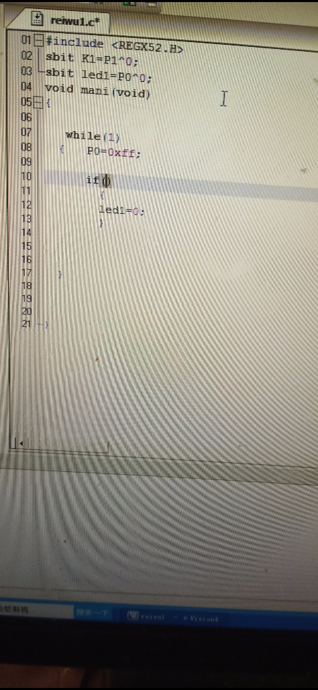

通过P1.0输入一个脉冲,让P0.0值1让后对这个高电平移位
脉冲从P1.0口输入,当有一个脉冲出现时让P0.0值1,让后通过P1.1口再输入一个脉冲对P0移位,每一个脉冲移动一位。通过51单片机实现移位寄存的功能?请问大侠这个函数怎么写?拜托了

sbit PP=P1^0;
main()
unsigned char V=0;
P0=0;
while(!PP)   //出现低脉冲
while(PP);
V=(V<<1)+1;
if (V==0xff) V=0;
P0=V;
ID:213173 发表于 2020-8-28 06:22 | 只看该作者
#include <REG52.H>
sbit K1=P1^0;
void main()
                if(!K1)
                        P0<<=1;
                        while(!K1);
ID:744327 发表于 2020-8-28 08:39 | 只看该作者
可以这样写
sbit PP=P1^0;
main()
char V=0;
P0=0;
while(PP!=0)   //出现低脉冲
V=(V<<1)+1;
if (V==0xff) V=0;
P0=V;

ID:815936 发表于 2020-8-28 09:31 来自触屏版 | 只看该作者
csmyldl 发表于 2020-8-28 00:24
sbit PP=P1^0;
main()
怎么通过P1^0的脉冲进行移位?
ID:807712 发表于 2020-8-28 10:09 | 只看该作者
这个事你最好看看IIC视频,时面就有你说到的内容,说白就是数据一位一位的传输过程
ID:235200 发表于 2020-8-28 10:45 | 只看该作者
烈火 发表于 2020-8-28 08:39
可以这样写
sbit PP=P1^0;
main()
需要确定一个脉冲只移位一次,你去掉一条,可能一个脉冲移位了多次(看脉冲宽度)
