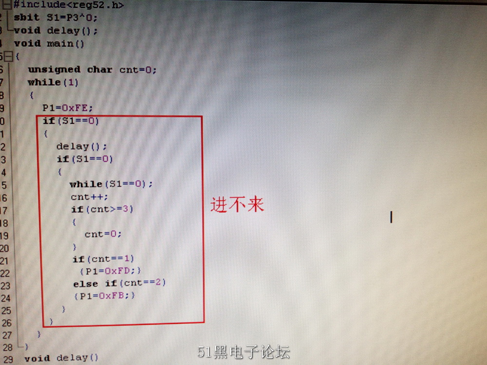

大家好呀,刚学单片机,为何S1按下时,if下面的语句就进不去呢,把P1=oxFE;去掉就可以进入,为何呢,谢谢大家啦

描述有误,不是进不来,而是进去后执行完程序(主要是P1口状态变化),没等到你观察到变化的状态又在下一次循环中恢复了(P1=0xFE恢复),所以你去掉此句就能看到改变状态

描述有误,不是进不来,而是进去后执行完程序(主要是P1口状态变化),没等到你观察到变化的状态又在下一次 ...
您好,确实是这样,谢谢你啦

运行太快了
