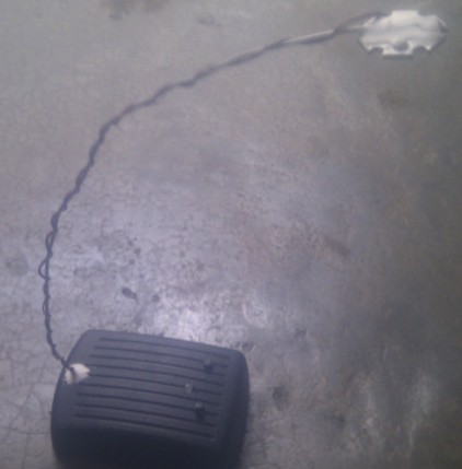

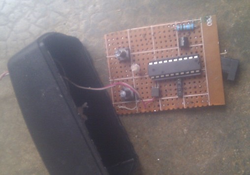

本人经常维修一些很细微的电路板,比如手机,电脑主板,因而需要一个台灯。这个台灯必须携带方便,亮度高,小巧。刚好最近在学单片机,自己写了一个LED台灯控制程序,结合自己设计的电路,很好地解决了问题。如下图:
主要功能如下:
LED灯采用中功率的,超高亮度手电筒那种。单片机还是采用STC 12C2052AD,通过控制PWM的占空比,到达调节亮度的目的。
图中,左键是亮度增加,右键是亮度减少,共10档。如果亮度调到最高时,再按加LED就关闭,同时单片机进入掉电模式,此时功耗<1uA.这个时候按一下亮度减,单片机重新被激活,并且打开LED,亮度为最高。同样,亮度最低时,再减LED也关闭。STC内部还带低压检测,如果电池电压低于3.7V,红色指示灯闪烁。如果充电,绿色指示灯闪烁,充好熄灭,充电时机子要处于打开状态,这个时候LED自动关闭。
由于本人空间无法发表附件,因而电路图和程序无法发出

led灯的散热不够。建议加大散热片
