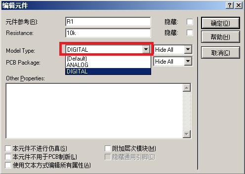

ID:213173 发表于 2020-9-7 06:41 | 只看该作者
MM52152 发表于 2020-9-4 22:15
这个程序运行时C51单片机接线端的RST端为什么不亮
这个程序虽然不完善,甚至有错误,但不至于发生灾难性后果。从楼主表述的情况推测是楼主用仿真软件运行的状态。RST无效是因为RC复位电阻是模拟元件属性,要设置为数字属性。所谓“卡退”是仿真软件问题不是程序问题。

ID:213173 发表于 2020-9-4 16:30 | 只看该作者
这两个花括号位置不对
      case  1: if(g) {min++;  min %= 60;  W_BUFF(); break;}
      case  2: if(g) {hour++; hour %= 24; W_BUFF(); break;}
        switch(Key)
                case  0: g = 1; break;
                case  1: if(g) {min++;  min %= 60;  W_BUFF();}break;
                case  2: if(g) {hour++; hour %= 24; W_BUFF();}break;
                case  3: g = 0; break;
                case  4: k=1;CountDown();break;
