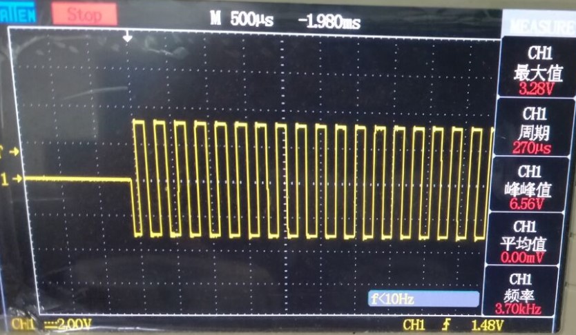

这是一款购买的机器驱动的无源蜂鸣器测试到的波形,声音还比较大,用的是两个IO口直接连接到蜂鸣器两端。
自己设计的如果只用一个IO口用三极管驱动,蜂鸣器一端接电源3V另一端经过三极管到地反而声音更小!为了达到同样的声音大小,也想用两个IO和蜂鸣器直接连接!我要怎么跟软件工程是说?就说驱动的频率3.7K就可以?还需要告诉他哪些信息才能达到和参考产品一样的效果?比如声音大小

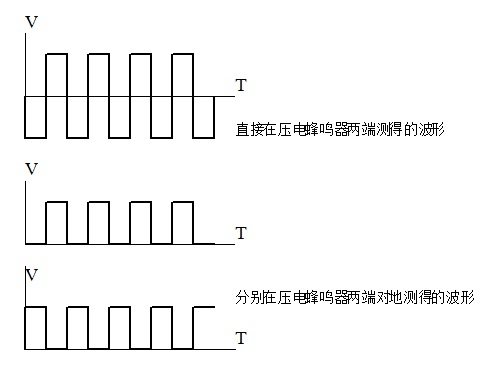

振幅是6.6V了 也就是两倍的VCC  这个怎么做到的?比如IO口B3是给高3.3V  B2给低也就是0V   交替给电平 反相 也就是0-3.3V啊    要有一个是-3.3V   3.3-(-3.3) 才能到6.6V啊!   我是这个疑问

你把压电式蜂鸣器看成电容就能比较容易理解为什么在蜂鸣器两端测得峰峰值电压2倍于VCC。如果示波器表笔一端接地,另一端分别接IO口,就可以看到互为反相的3.3V矩形波。至于怎么编程你只要对软件工程师(合格的)一说他就能会意,不必担忧。

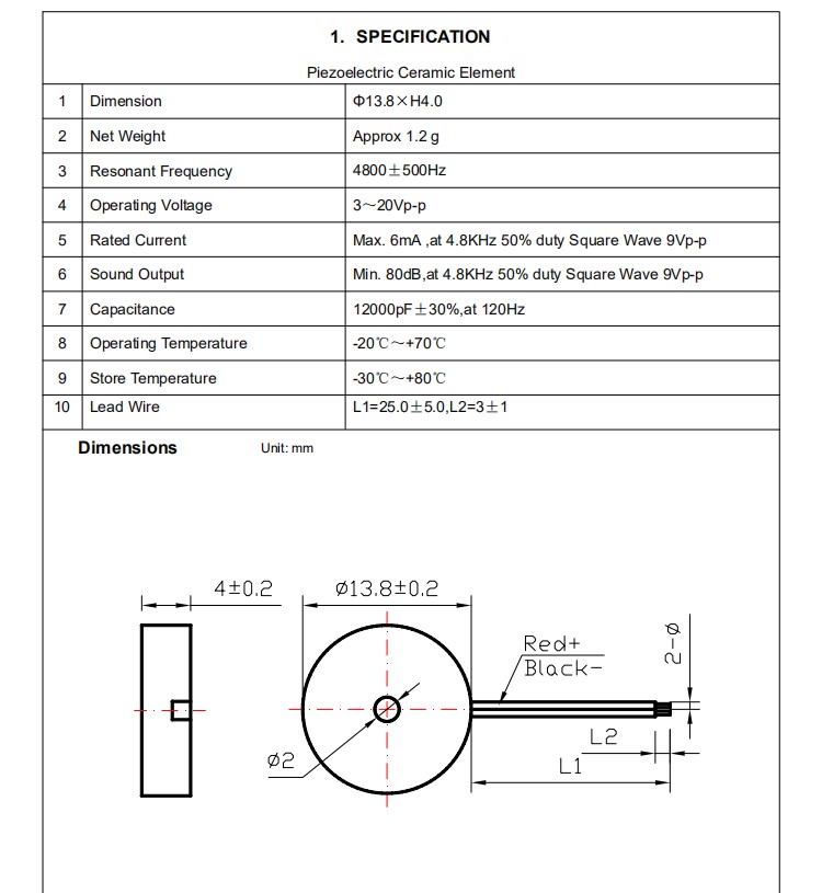

你好玉工 这是蜂鸣器规格书

你没有理解 “互为反相的3.3V矩形波” 的含义。如果你用双踪示波器或逻辑分析仪就能看明白。示意图如下:

你这个是压电陶瓷片,是要用交流电的,简单的开关是不行的
图1可以驱动,单片机端口设定成强推挽输出,输出波形不是0101,而是:当A端口=0时,B端口=1,然后,B=0,A=1,使两个端口输出的是交流信号
图3是要把二极管换成电感的,大概是几mH左右,如果没有空间就不管了
使用图1的接法,先用示波器看效果:示波器的地线接一个端口,探头接另外一个端口,看波形就知道频率了

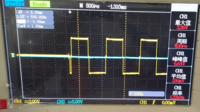

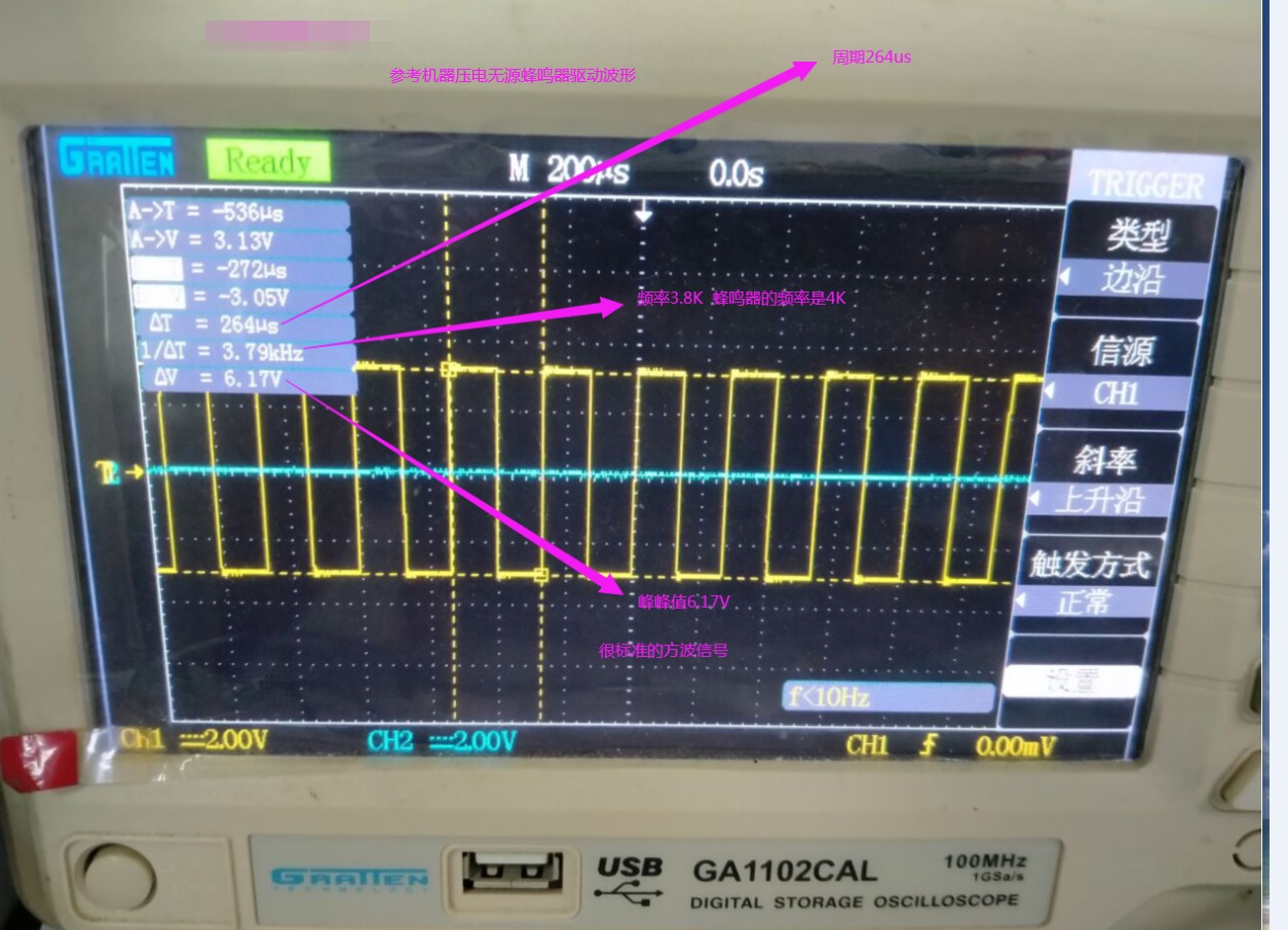

这位兄弟 先说声谢谢。这是参考产品压电无源蜂鸣器的驱动波形和自己产品压电无源蜂鸣器驱动波形   这是软件的延时搞得不对吗?我要怎么跟他讲?波形都不对!阶梯状

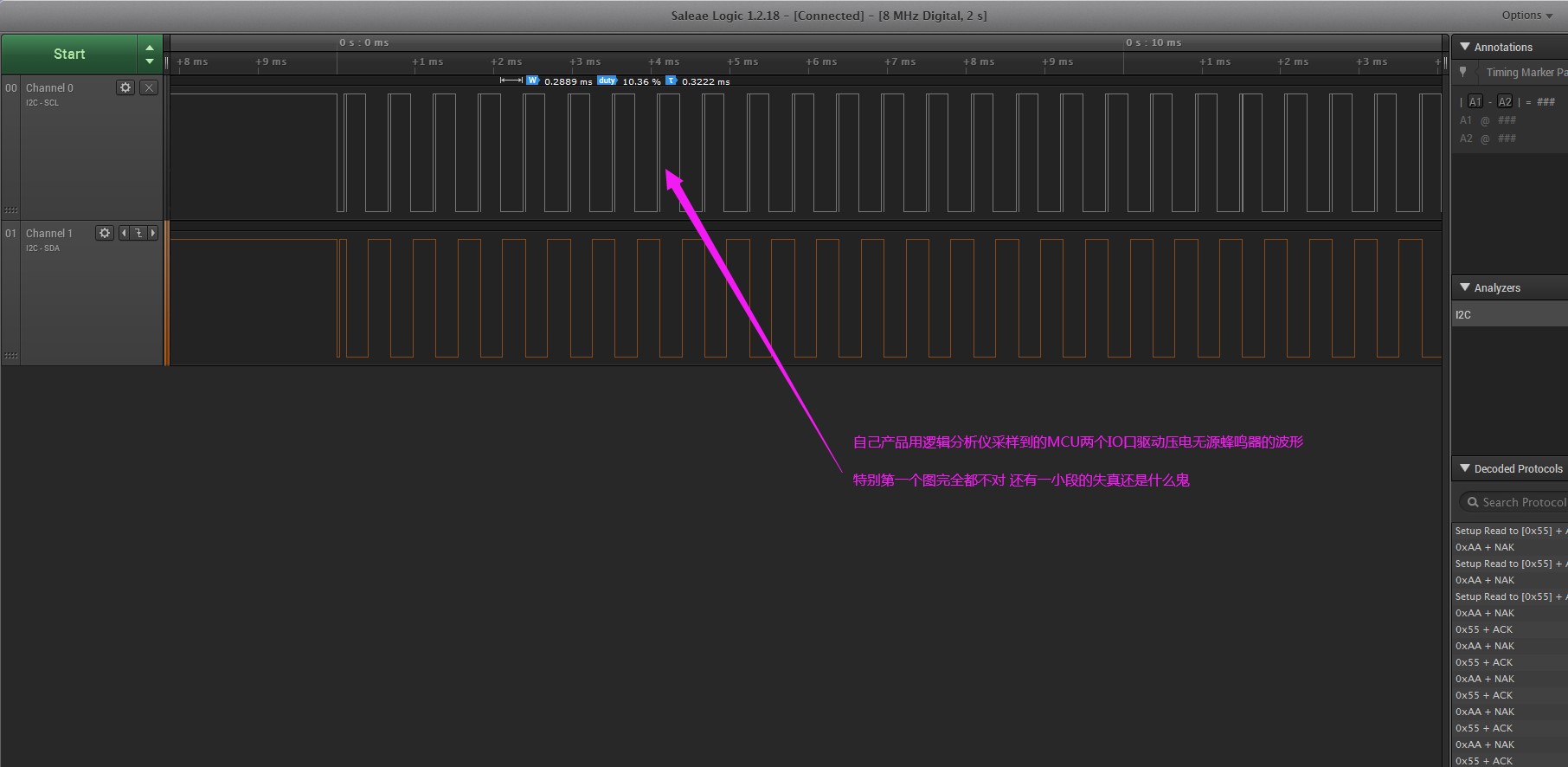

您好   按照您的指示  用逻辑分析仪也抓了下波形(因为是方波,不知道选取哪个协议,选的IIC的协议,)波形如图,请进一步指示,谢谢

图1的的波形非常清楚的表示两个端口电压互为反相且时序准确,难道你看不出来???只是为了看波形和时序不必纠结选取哪个协议。与任何通讯协议也没有丝毫关联。
图2波形两个端口翻转有明显时间差,还叠加了异常短脉冲。明显是软件编写有缺陷才会出现的现象。你把时间轴展开看会非常明显。
