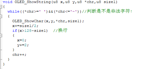

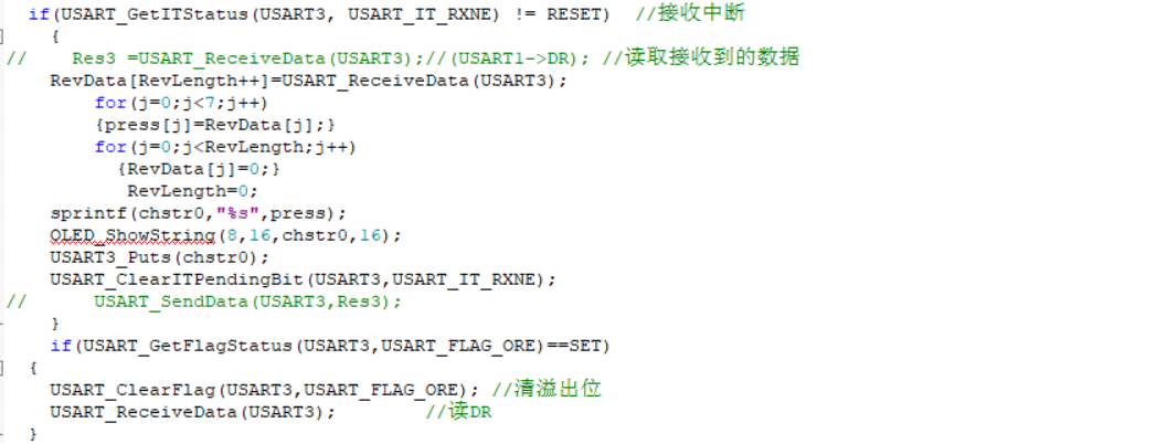

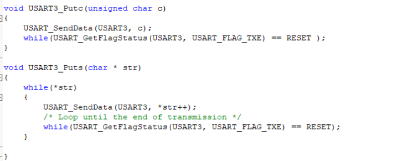

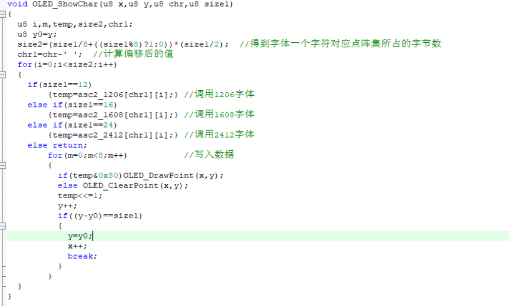

stm32串口接收到的字符串显示到oled
stm32串口接收到的字符串显示到oled,但是我尝试通过串口助手发送的“1”,串口助手显示的却是“L”,这是因为是从字库里取的原因吗,并且发送一串时,只显示最后一个
ID:73435 发表于 2020-9-9 14:59 | 只看该作者
OLED显示应该放main函数中,串口中断接收只收数据。具体显示出错的问题,先调试OLED显示没问题了,在看串口接收数据
