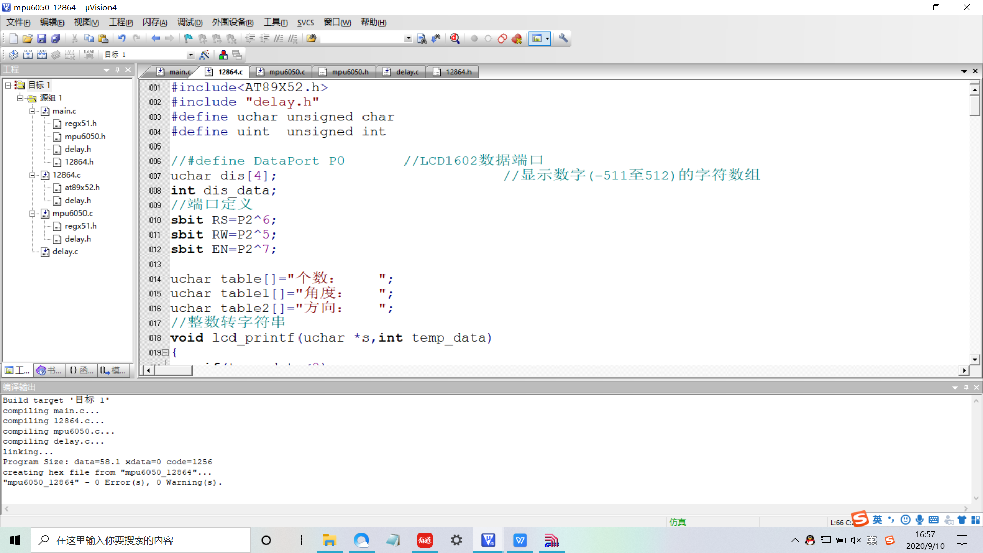

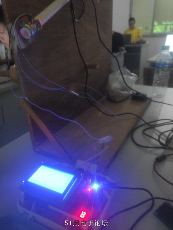

问题是12864没有显示   求大佬们帮忙看一下问题在哪代码如下
