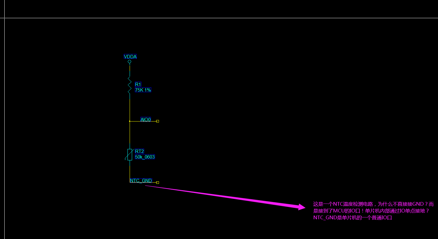

NTC温度检测电路  问题如图

你可以直接接地,每个设计者的考虑不同。
ID:401564 发表于 2020-9-11 11:57 | 只看该作者
哥们,你不能老是拿来主义呀,多少自己要思考一的嘛
它这种应用是用在电池供电的,220V供电才不管这个呢
如果是直接接地的话,在这个NTC电路中,大概会消耗10uA的电流,这电流对于电池供电来说是有点大的
接到普通IO的话,可以在休眠或者不进行ADC的时候,NTC地输出高电平,那么这个点就不耗电了
ID:52749 发表于 2020-9-11 13:12 | 只看该作者
为了低功耗,如果直接接地,那么它一直是耗电的,接入单片机IO口,在关机后,可以把GND也拉高到VCC,这样就没有电流流过了.

ID:10947 发表于 2020-9-11 18:40 | 只看该作者
下端接的IO,IO就是开关呀,要测量的时候拉低,不测量的时候拉高,这样在不测量时不耗电

ID:818968 发表于 2020-9-14 17:20 | 只看该作者
应该是为了低功耗设计

如 ...
来这李核实下  很多都有有答案的。。。这个不采样的时候这个IO口是需要拉高还是作为输入模式?NTCGND那个口
ID:668004 发表于 2020-9-15 18:31 | 只看该作者
确定是拉高而不是作为输入模式对吗
