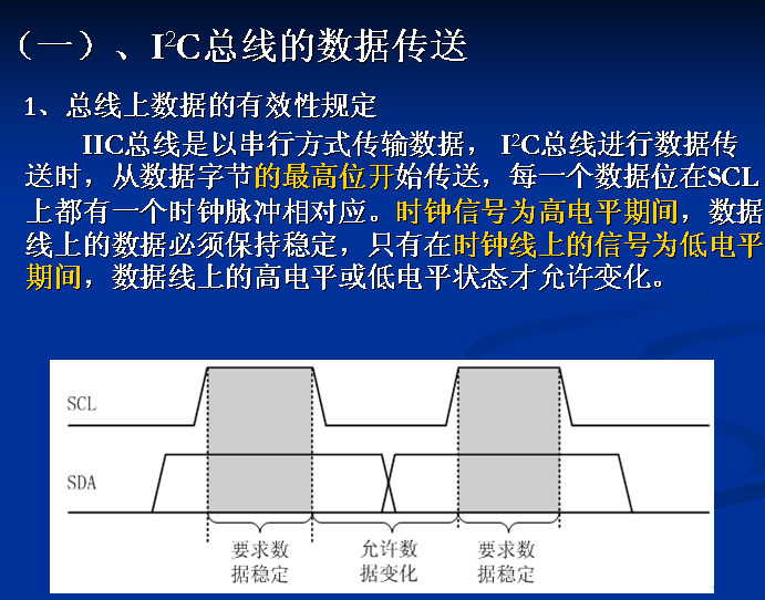

关于IIC通讯PCB走线,是否需要差分走线?我现在是走的比较分散?最高400K的频率

ID:195446 发表于 2020-9-12 21:03 | 只看该作者
400k的频率相对来说频率不高,走线不需要特别关注。
