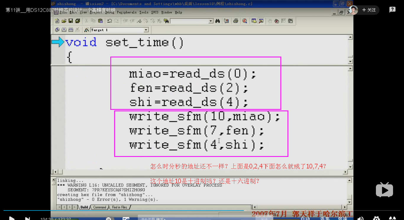

关于C语言变量地址
关于变量地址

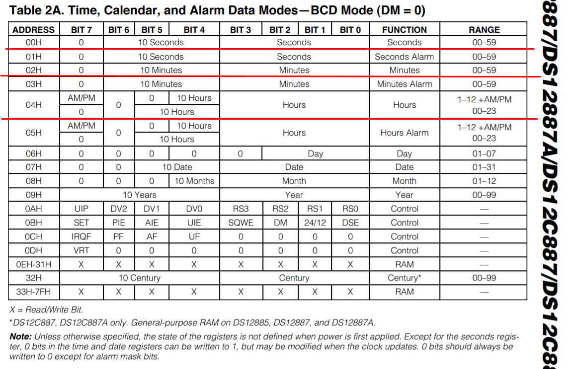

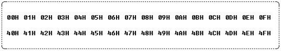

ID:817669 发表于 2020-9-14 16:23 | 只看该作者
没有看到具体RTC的手册,可能是读和写的地址就是不一样,可能在物理上对应2个寄存器:一个是我们可以可以写入或读出的寄存器,称为预装载寄存器,另一个是我们看不见的、无法真正对其读写操作的,但在使用中真正起作用的寄存器,称为影子寄存器.

ID:155507 发表于 2020-9-16 19:21 | 只看该作者
读时分秒 是RTC  写时分秒是液晶显示   就是不一样
  1.                         year=read_ds(9); //读12C887函数
  2.                         month=read_ds(8);
  3.                         day=read_ds(7);
  4.                         week=read_ds(6);
  5.                         shi=read_ds(4);
  6.                         fen=read_ds(2);
  7.                         miao=read_ds(0);
  8.                         write_sfm(10,miao); //送液晶显示
  9.                         write_sfm(7,fen);
  10.                         write_sfm(4,shi);
  11.                         write_week(week);
  12.                         write_nyr(3,year);
  13.                         write_nyr(6,month);
  14.                         write_nyr(9,day);

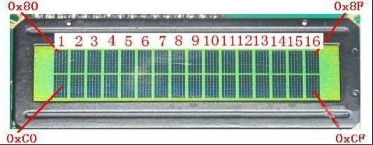

14#
ID:155507 发表于 2020-9-17 22:24 | 只看该作者
读写函数,看你函数内部怎么写的
看RTC的手册,是读的地址  时(Hours)  分(Minutes)  秒(Seconds)
        write_sfm(10,miao);       //送液晶显示   地址0xCA
        write_sfm(7,fen);          // 液晶显示 地址 0xC7
        write_sfm(4,shi);          // 液晶显示 地址 0xC4
  1. void write_sfm(uchar add,char date)
  2. {//1602刷新时分秒函数
  3.         char shi, ge;
  4.         shi=date/10;
  5.         ge=date%10;
  6.         write_com(0x80+0x40+add);
  7.         write_date(0x30+shi);
  8.         write_date(0x30+ge);
  9. }

10 7 4是什么的参数

10=0XCA? 7=0xC7?4=0XC4?这些都是十进制转换成十六进制吗?
