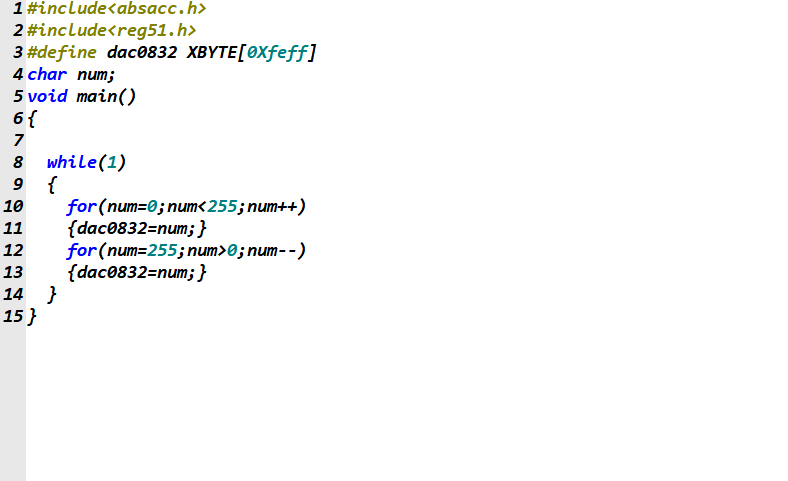

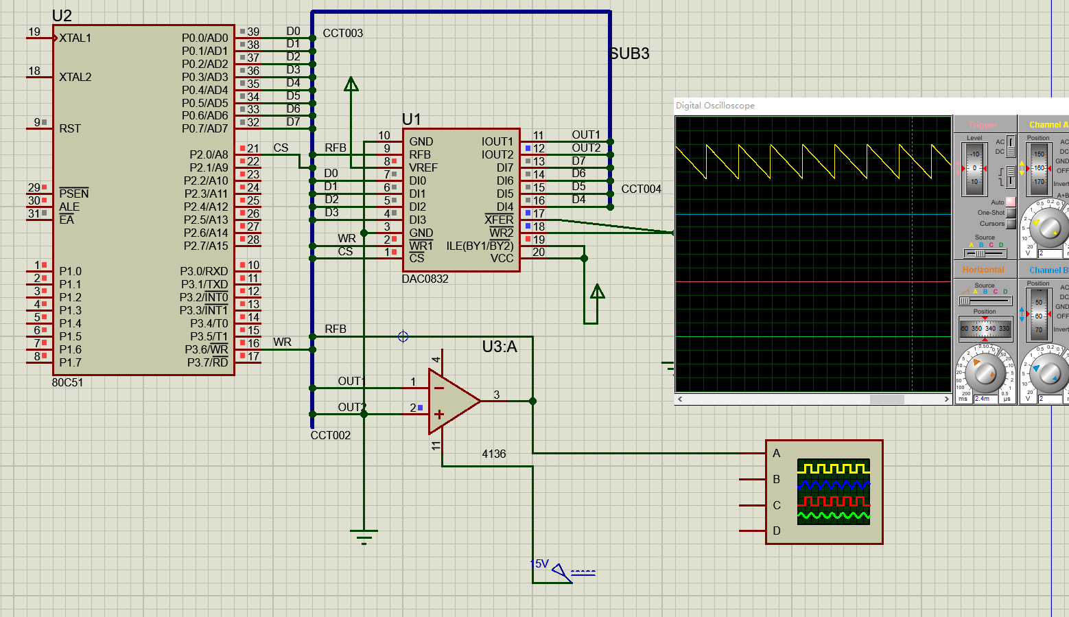

在proteus上仿真书上单缓冲方式DAC与单片机的例子,就是通过DAC0832输出三角波的,程序和电路都和书上一模一样,也和网上的一样,但为何仿真结果波形和书上不一样,示波器上为锯齿波,程序上有上升也有下降为何结果只有上升经过反向后显示的下降波形呢
ID:819112 发表于 2020-9-14 23:15 | 只看该作者
定时器溢出?
ID:149144 发表于 2020-9-15 01:11 | 只看该作者
你这个运放的电源 有点 6 啊,看的我 怕怕的
