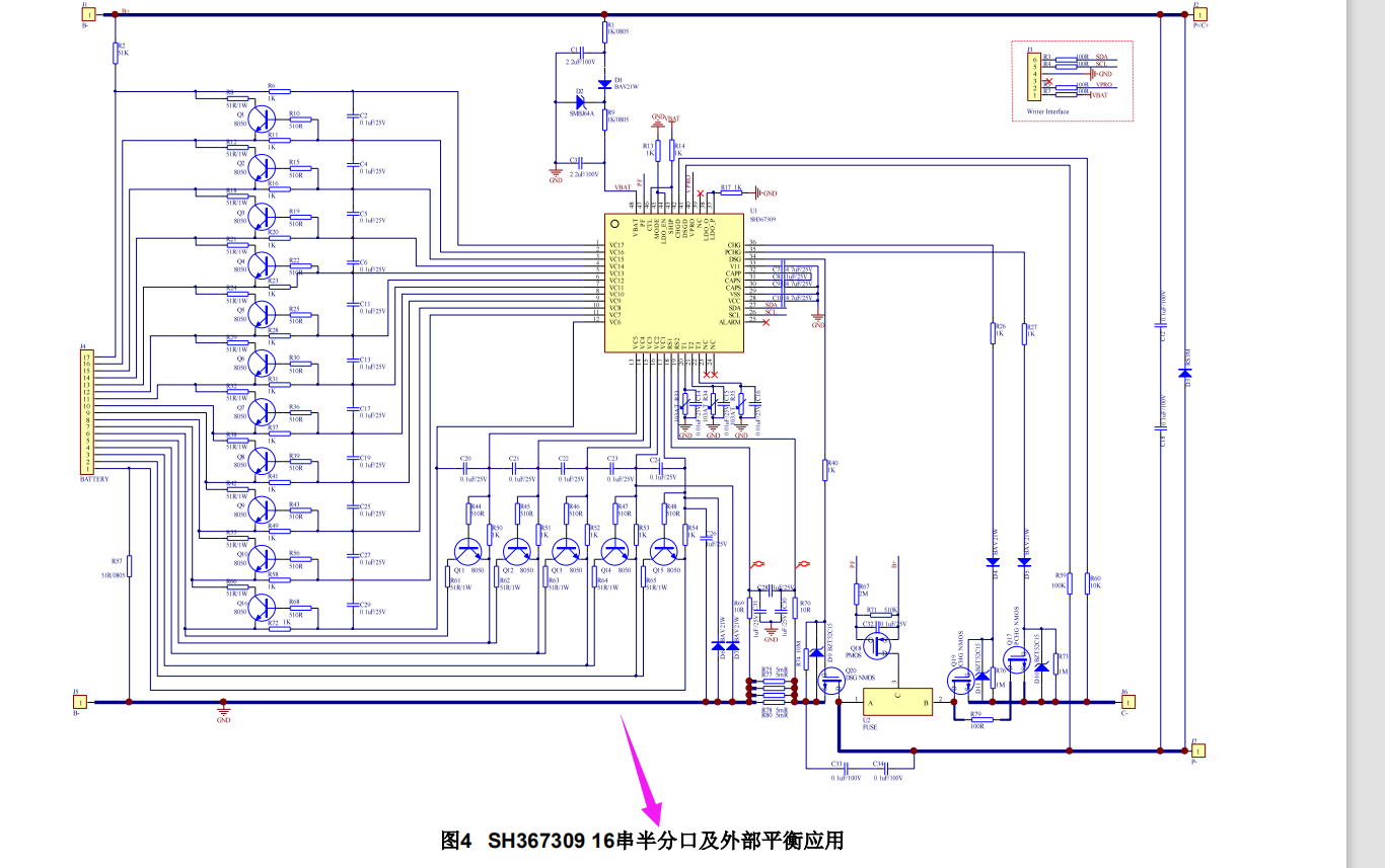

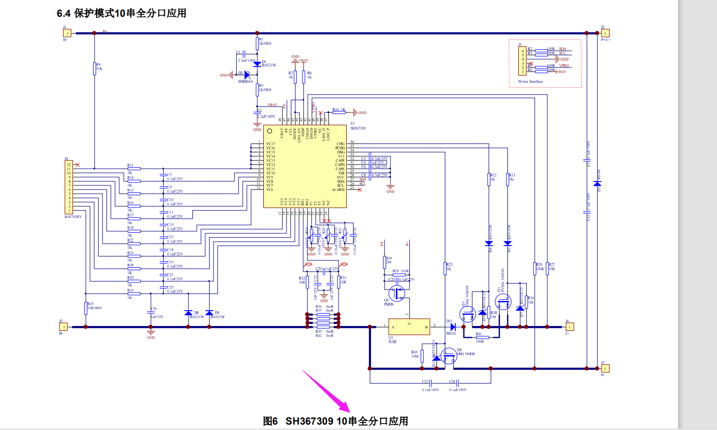

中颖SH367309 5-16串锂电池保护芯片 这个全分口和半分口区别?
我自己心里有个答案不知道对不对  我先看看大家的解答是不是和我想的一样

看电路图不是区分了嘛,懒到骗我帮你看图。半分是充电和放电回路没有完全分开,回路共用了一部分电路。全分是充电和放电的回路是完全独立分开的。
