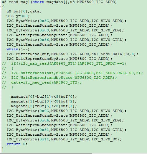

MPU9250使用master模式读取磁力计的数据,读取数据总是很慢?
单片机使用iic通信读取MPU9250的数据,对磁力计的读取采用的是master模式,设置的测量模式为单次测量,但是串口读取的速度很慢,单片机的IIC速度设置为110k,速度再大磁力计的数据就会显示很大,感觉不太对,将串口的速度开到1M,打印显示的速度大约是每秒四五次;将测量模式设置成连续测量时,将波特率设为115200,磁力计数据就非常大,显示的不对,请问这个传输速度怎么这么慢啊,这是对磁力计的初始化设置以及读取磁力计数据的过程,请前辈帮忙指点一下,谢谢!
ID:328014 发表于 2020-9-16 21:19 | 只看该作者
显示的数据是MPU9250寄存器里面出来的,应该不太可能会变大啊,难道这个数据在哪个地方被干扰或者修改了?
