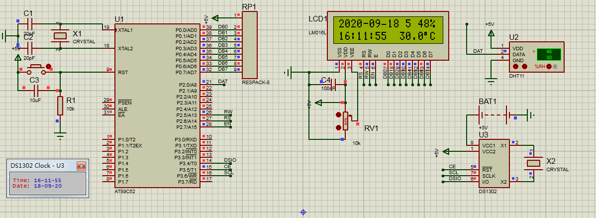

51单片机+DS1302+DHT11+LCD1602做的万年历源程序
闲来无事,做的万年历。时间设定、闹钟定时功能版本的万年历后面再发。
电路原理图如下:

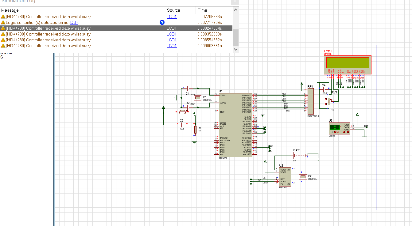

ID:1013894 发表于 2022-12-5 22:41 | 只看该作者
为啥我仿真的情况是这样子的。。
ID:1013894 发表于 2022-12-6 12:52 | 只看该作者
vjack 发表于 2022-12-5 22:41
为啥我仿真的情况是这样子的。。
调完电压后,LCD1602没有显示
