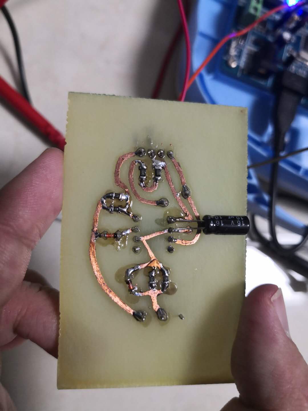

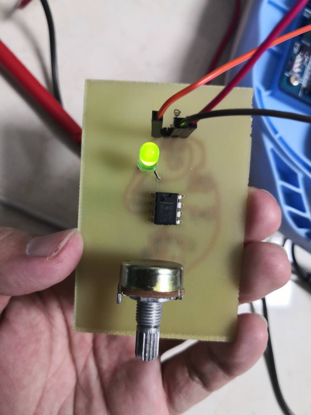

先声明,我自己做了NE555方波发生器。50%固定占空,频率从 0.72Hz ~ 72kHz 可调。产生出来的波形送给51单片机P34引脚。虽然样子丑了点,但是功能完全正常。

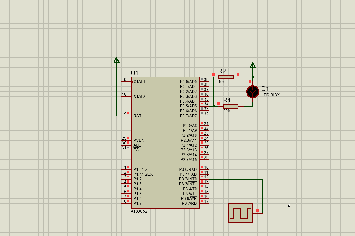

ID:342822 发表于 2020-9-20 18:24 | 只看该作者
#include <reg51.h>
#include <stdio.h>
#include "intrins.h"
sbit    P05         =   P0^5;
void TM0_Isr() interrupt 0
    P05 = ~P05;                                 //测试端口
void main()
  EA =1;
        EX0 =1;
        IT0= 1;
    while (1);
