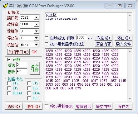

当对黄昏光线及手机中的手电筒照明的光线进行检测时,其变化值如图2所示。由检测值可知,光线越暗,其检测值越大;反之亦然。4229是黄昏光线值,603电筒照明的光线最强值。
2 检测值的变化

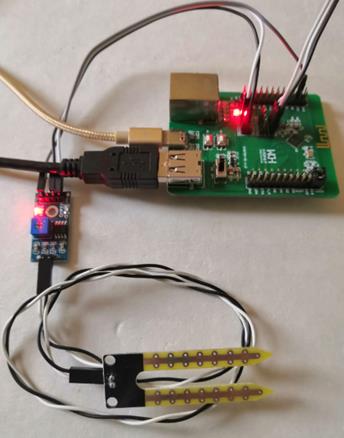

2. 土壤湿度检测
土壤湿度检测器的整体构成如图3所示,它是采用两个电极作为感受器,经放大电路处理后,才进行A/D采集。
3 土壤湿度检测器构成

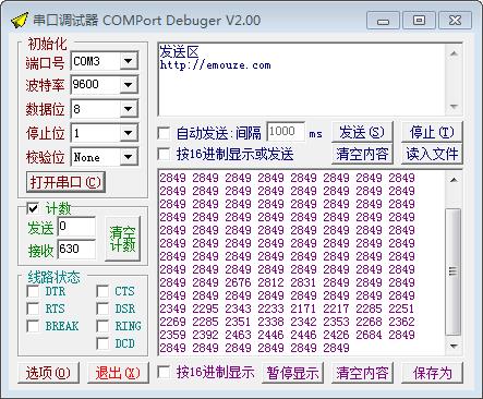

当土壤检测电极至于空气中,其湿度测试值为2849,而将电机至于水中时,其检测值可降到2171,及湿度越大检测值越小。
4检测值的变化
