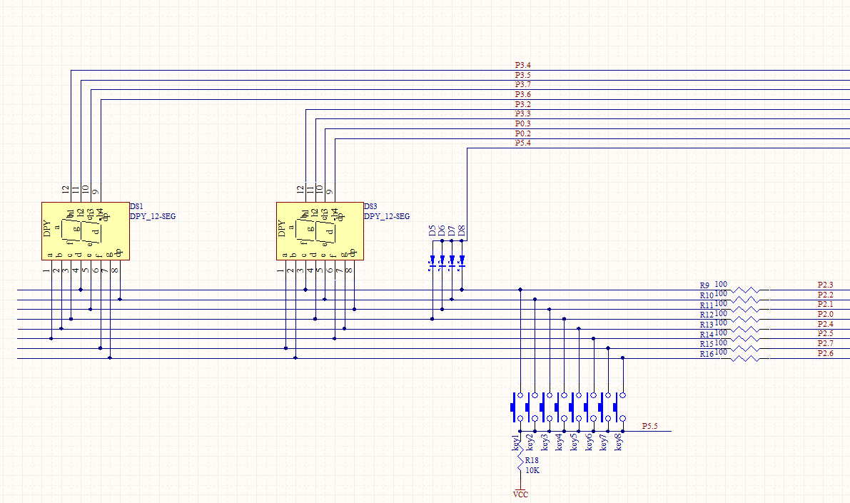

请教一下,图中单片机程序怎么写才能避免与数码管扫描冲突?
D5~D8 二极管受按键可控,怎么写才能避数码管的扫描冲突?
ID:89515 发表于 2020-9-22 16:17 来自触屏版 | 只看该作者
分时复用,按键检测时数码管段选和位选都必须关闭

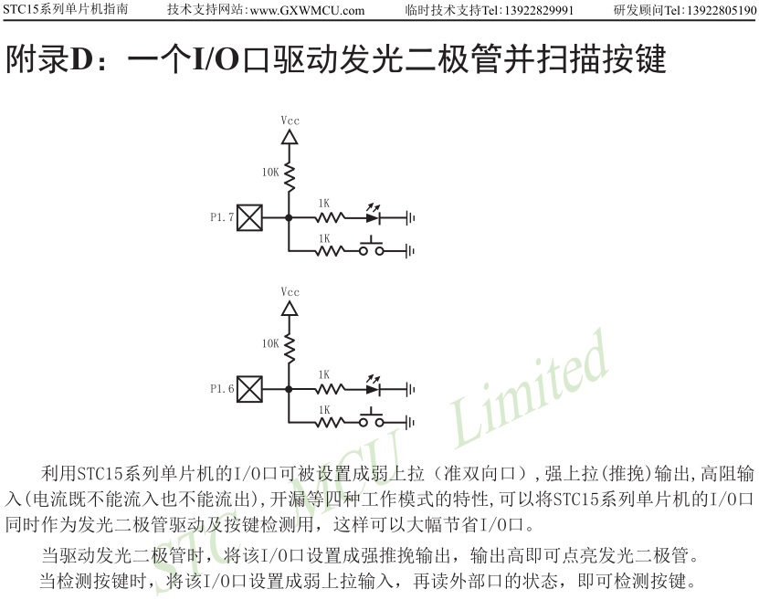

数码管里就是发光二极管,把下面介绍看明白就能搞定。
ID:734017 发表于 2020-9-29 18:04 | 只看该作者
