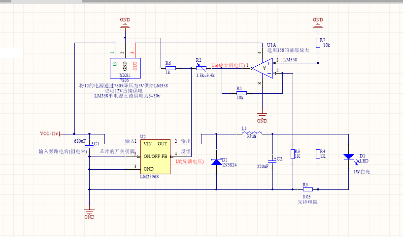

自己画得LM2596输出电流可调电路帮忙看下问题
图示是我画得电路图
师傅给得要求是输出电流得可调范围是 150mA到350mA
麻烦大家帮我看看能不能达到效果
应为没时间做实物了
想着仿真
但是试了好几个仿真软件都不行  没有LM2596这个芯片
麻烦大家了

你确定认真读过了LM2596的芯片文档?   应该是调输出电压吧
