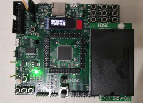

此外,为了在OLED屏上实现汉字显示功能,可使用相应的字模提取软件来获得所需用到的字模,
以构建专用的小字库。字模的提取过程参见图1所示。
图1 提取字模

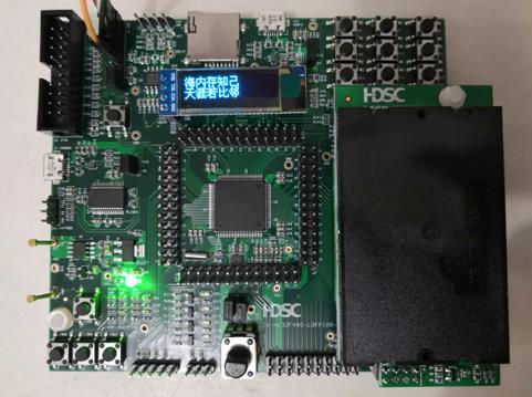

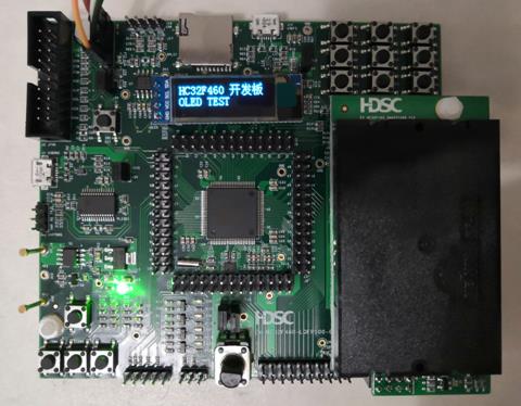

在如下的主程序控制下,可见到图2和图3的显示效果。
  1. int32_t main(void)
  2. {
  3.          SysClkIni();
  4.          OLED_Init();
  5.          Delay_ms(100);
  6.          OLED_Clear();
  7.          OLED_ShowString(0,0,"HC32F460",16);
  8.          OLED_ShowString(0,2,"OLED TEST",16);
  9.          OLED_ShowCHinese(72,0,0);
  10.          OLED_ShowCHinese(88,0,1);
  11.          OLED_ShowCHinese(104,0,2);
  12.
  13.          Delay_m (5000);
  14.          OLED_Clear();
  15.          OLED_ShowCHinese(0,0,3);
  16.          OLED_ShowCHinese(16,0,4);
  17.          OLED_ShowCHinese(32,0,5);
  18.          OLED_ShowCHinese(48,0,6);
  19.          OLED_ShowCHinese(64,0,7);
  20.          OLED_ShowCHinese(0,2,8);
  21.          OLED_ShowCHinese(16,2,9);
  22.          OLED_ShowCHinese(32,2,10);
  23.          OLED_ShowCHinese(48,2,11);
  24.          OLED_ShowCHinese(64,2,12);
  25.          while(1);
  26. }
图2 显示效果1
图3 显示效果2
