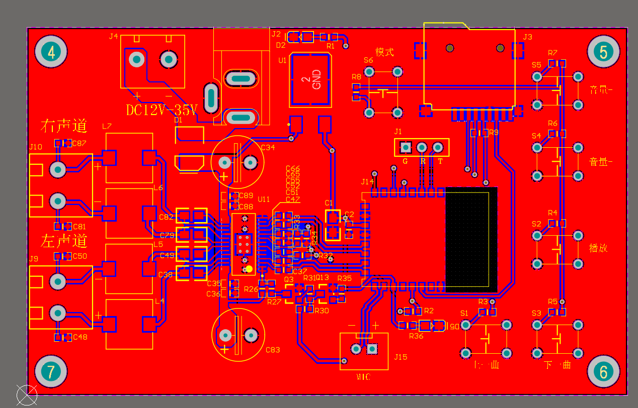

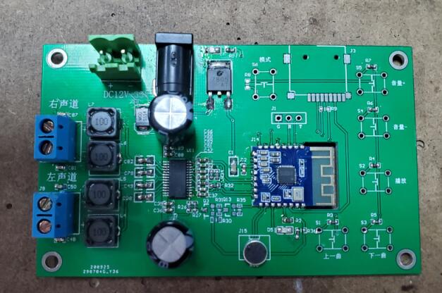

东西已经做好测试过,总体音质不错。第一版蓝牙模块部分有几处错误,我已经改正。pcb可以直接去打样。
还存在的几个问题:
1、按键、串口和TF卡我没测试,因为只有JDY-64A才支持,我买的是JDY-64。
3:蓝牙模块音频状态输出和手册对不上,不知道为啥,所以TPA3110的静音控制我没焊接。
如上图,按照手册两个引脚电平都会变化,但是无论是否连接一直是3.0V。。。
蓝牙功放电路原理图如下:
全部资料51hei下载地址:
蓝牙功放.rar (10.56 MB, 下载次数: 164)

感觉蓝牙模块放边边上比较好一点

ID:808225 发表于 2021-1-31 21:57 | 显示全部楼层
J4是供电的吗?我只用了DC座的位置进行供电12v。板子没反应啊。j15是什么?

    感觉发射部分要挖空来,比较好接收数据。

最大缺点是采用了3110,功率效率点,应该换成3116
