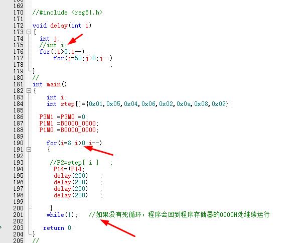

写了一个很简单   步进马达的测试程序,单片机执行的时候  马达一直在转
可程序里 没有 死循环,只有一个 8拍   ,执行完了 照理应该不转了
  什么原因造成步进马达一直转
代码如下

ID:147710 发表于 2020-10-5 13:12 | 只看该作者
如图修改:

ID:743654 发表于 2020-10-5 16:22 | 只看该作者
程序末尾写个while(1);不然程序会回到主程序重复执行。

ID:187947 发表于 2020-10-7 16:41 | 只看该作者
谢谢    找了一本c    51 的书    main 确实要加 while(1)

ID:187947 发表于 2020-10-7 16:50 | 只看该作者
统一回复  :
查了资料   单片机  main 函数 结尾 一般做法都要加死循环
哎 要是一开始找本c 51的书看看 问题就早发现了
