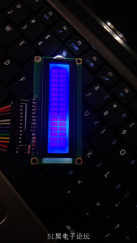

我这个是网上下载的
原本编译通不过,我更改了一下,现在,单lcd1602命令是没有问题的,我单独显示一个字符串是能实现的!编译也没问题
但菜单显示没有显示,屏幕上量空的!void ShowMenu(void) 命令没有显示!
直接上单片机程序

ID:451718 发表于 2020-10-8 12:54 | 只看该作者
直接给一个固定的键盘值试一下。  或者把键盘值在空白位置屏显出来,看看键盘响应对不对。
ID:114156 发表于 2020-10-8 14:31 | 只看该作者
坐看回复  同样可以学到东西
ID:61390 发表于 2020-10-8 15:49 | 只看该作者
我试了,键盘是能响应的,但键盘响应显示函数ShowMenu();还是没有反应!屏幕显示空白!
ID:641629 发表于 2020-10-8 21:48 | 只看该作者
量引脚 看看波形   如果没有示波器   D0-D7用万用表   正常不会是0V或者5V的
ID:61390 发表于 2020-10-8 22:12 来自触屏版 | 只看该作者
D0-D7有输出,因单独写个字符串输出命令是可以显示出来!可能指针数组关系!
ID:584814 发表于 2020-10-13 15:39 | 只看该作者
一般接线没错的话就是时序不对或指令写误。
先调出显示再调试其他程序。
ID:311846 发表于 2020-10-13 16:21 | 只看该作者
你不会仿真的话,单独拿出来调试。,while直接空循环,你觉得函数ShowMenu()有问题就调试这个,只初始化相关的,放在while之前或者里面都可以看看有什么效果,参数之类的直接给给定值,如果有问题再进入调试,函数里面看看哪里执行有问题,比如在判断里面放个可以用的显示字符之类的作为提示
