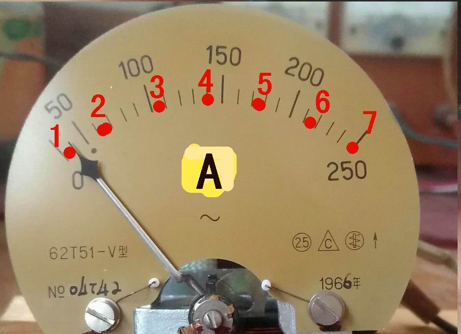

电磁式仪表。线圈直流电阻约4000欧姆。用粗线改绕使其直接测量10A以内交流电流。23V交流电压直接线圈,指示值125V,如果40毫安电流满度,这表的满肚电流是不是10毫安?

“如果40毫安电流满度”更正:“如果40V交流电压时指针满偏转”

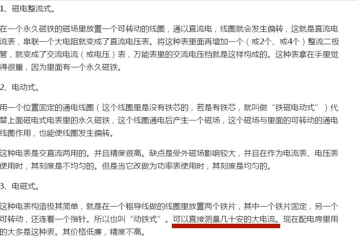

万用表是磁电式表头,这个交流电压表是电磁式表头,交直流通用,,,不太清楚电磁线圈直流电阻,圈数,和电感量的关系。电磁式表头的电压灵敏度如何表示?

把表头装好吧,交流改直流直接去掉整流部分就是直流。测电流需要把表并在取样电阻上就可以了。用直流10V接表头,看电压指向多少,可以算出每V多少刻度,然后根据这个就可以算出其他的

我把电压表原来的线圈拆除换上12.5圈的组铜线(外径0.6毫米3线并绕12.5圈)可以测量交流电流感觉和直流电流很接近的呀!交直流通用吗?
