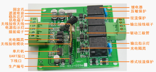

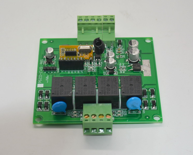

1.  Appearance♦产品外形图 参考图在下面
2.  Outline ♦外形尺寸 长x宽x高 94mmX 88mmX 35mm
3.  Important chips♦重要芯片 单片机 无线遥控
4.  power voltage  ♦供电电压 DC6V to DC24V
5.  Features♦主要特征
具有电源指示灯
具有输入指示灯
具有输出指示灯
具有遥控指示灯
具有三路NPN控制可编程输入(支持0~24V)低电平有效
具有遥控功能,可接315M四键遥控器
抗干扰能力强
电源防接反功能、续流保护、光耦隔离
两路10A开关量继电器输出(无源干节点)
可控制两台直流电机独立工作
可以自由编程,提供参考程序
支持二次开发

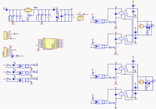

提供原理图、尺寸图、例程、编程软件,下载软件
