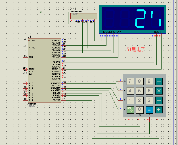

单片机行列式按键及计算器仿真及程序 显示错误 求帮助
行列式按键及计算器仿真及程序程序如下

ID:276663 发表于 2020-10-12 08:51 | 只看该作者
授予鱼不如授予渔,你先单独显示,然后加入按键。
ID:332444 发表于 2020-10-12 08:31 | 只看该作者
ID:332444 发表于 2020-10-12 08:30 | 只看该作者
扫描键盘如果不用消抖和检测释放大部分会有问题
