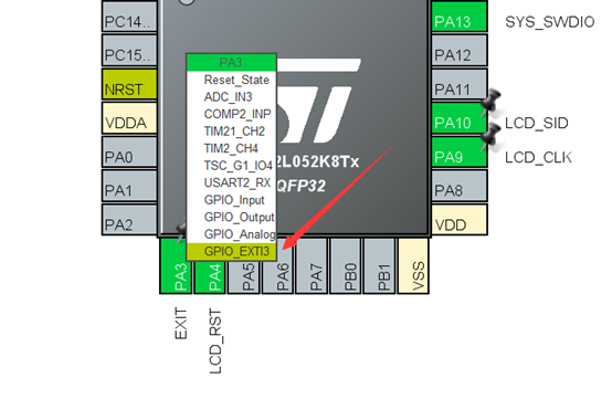

外部中断与按键消抖
1,用cubemx创建工程   设置中断通道

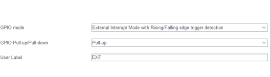

2、设置触发方式
3、开启中断
