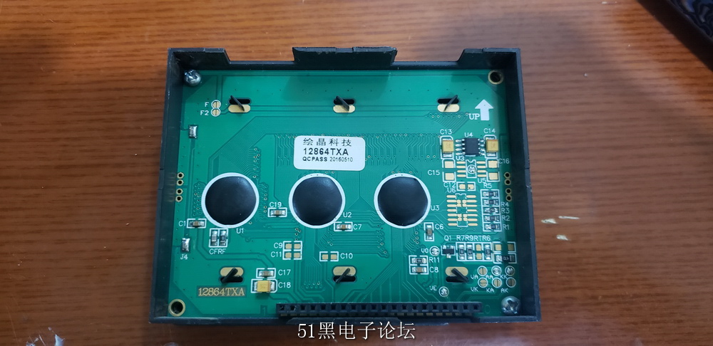

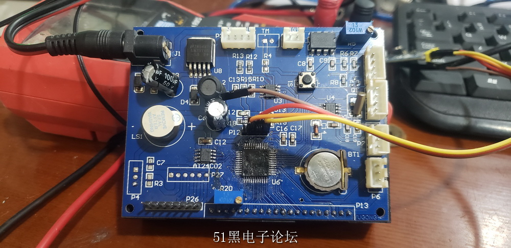

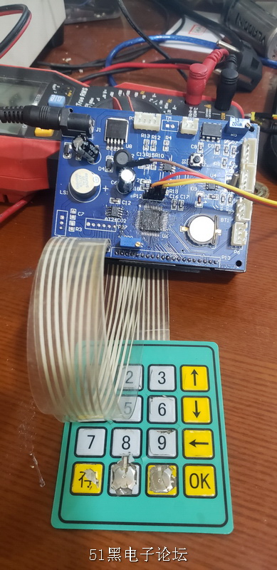

拆的一个存包柜的控制板。
想把它改成电子时钟,闹钟。本人入门都算不上,只会下载到单片机里。
求51hei里的大哥帮帮忙指导 如何学习才能制作出来?
键盘接在 P2.0 - P2.7
屏
RS     P1.5
R/W  P3.0
E      P4.5
DB0 - DB7 接在 P0.0 - P0.7
CS1   P4.1
CS2   P5.4
/RST  Vcc(14脚)
DS1302
CE      P1.4
I/O     P1.3
SCLK  P1.2
我测试了范例跑马灯  P0 可以闪烁LED灯。
ID:827418 发表于 2020-10-12 22:33 | 只看该作者
不知道这个屏是不是带字库。
ID:584814 发表于 2020-10-13 11:02 | 只看该作者
不仅硬件信息给的不够,这几分貌似的也难招来不用硬件测试就能搞定的活雷锋。
建议自己学或硬件送人
ID:138956 发表于 2020-10-13 11:05 | 只看该作者
HJ12864TXA 液晶屏 不带字库

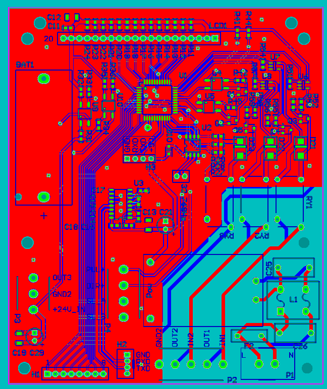

ID:451718 发表于 2020-10-14 10:35 | 只看该作者
巧了, 刚做了一个STC15+LCD12864+DS1302+16key+232标签打印机的项目。
12864 16key ds1302.png (97.71 KB, 下载次数: 113)

ID:451718 发表于 2020-10-14 22:17 | 只看该作者
Huiyy 发表于 2020-10-14 17:49
感觉就是一样一样的。
从你这个屏的引脚来判断,应该是个不带字库的屏幕。 我的那个项目做了几个简单的字库, 编译出来需要3K多的内存,你这个芯片只有2K内存, 估计用不了。
