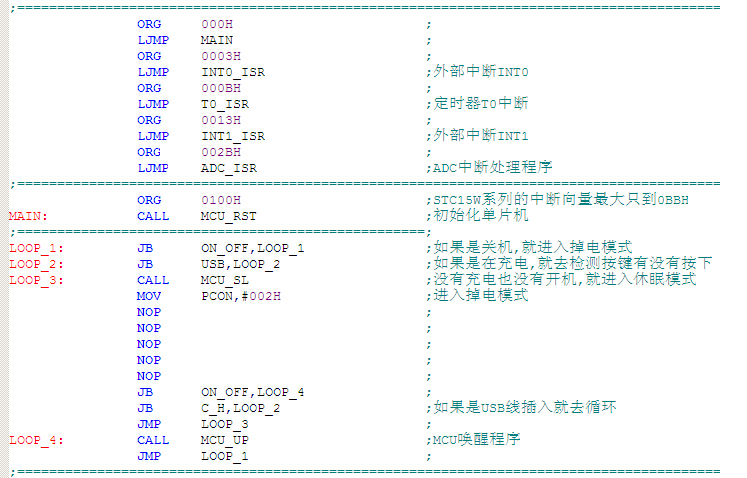

ID:401564 发表于 2020-10-13 19:56 | 只看该作者
现在用汇编的人少了,不过刚好我是用汇编,你的代码我不想看
汇编不是你那样写的,排版搞清楚一点,问题是相对好找的
参考一下我的代码,自己先改改
