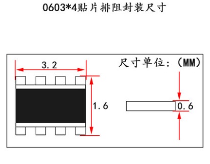

麻烦大佬告知一下0603*4贴片排阻的封装是怎么样子的?
如题

ID:138956 发表于 2020-10-13 17:11 | 只看该作者
就这个样子
ID:213173 发表于 2020-10-13 19:30 | 只看该作者
按尺寸自己画
ID:246642 发表于 2020-10-14 10:28 | 只看该作者
直接下载(点替换成.)
octopart点com/742c083473jp-cts+components-2344868?r=spc#CadModels
ID:291446 发表于 2020-10-14 11:20 | 只看该作者
在贸泽或德捷上搜这个排阻找到datasheet,然后里面有具体的封装尺寸以及推荐的焊盘尺寸
ID:153181 发表于 2020-10-14 11:51 | 只看该作者
都啥年代了,直接立创EDA里面找一个就好了!
