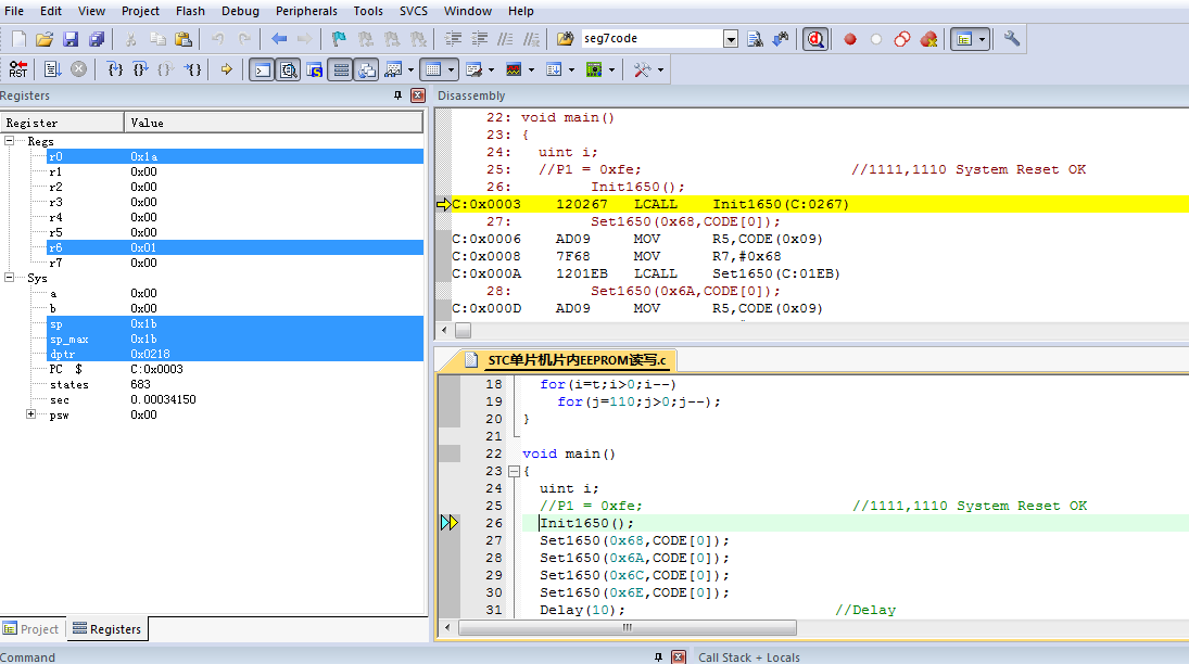

ID:88256 发表于 2020-10-15 00:13 | 只看该作者
打开KEIL,点击调试按钮 ,进入调试界面,就有对应的汇编程序了

ID:155507 发表于 2020-10-17 15:34 | 只看该作者
KEIL原本就必须将C转成汇编,再转成机器码。在设置勾选项中(输出文件)中找找。
将C与其生产汇编对比,对于提升及理解C,有极大的好处。
就在 *.lst 文件里面,你可以打开 main.lst 看看

ID:587810 发表于 2022-2-5 21:18 | 只看该作者
使用Keil软件中的调试功能可以直接转换,有时候需要一点点的修改
