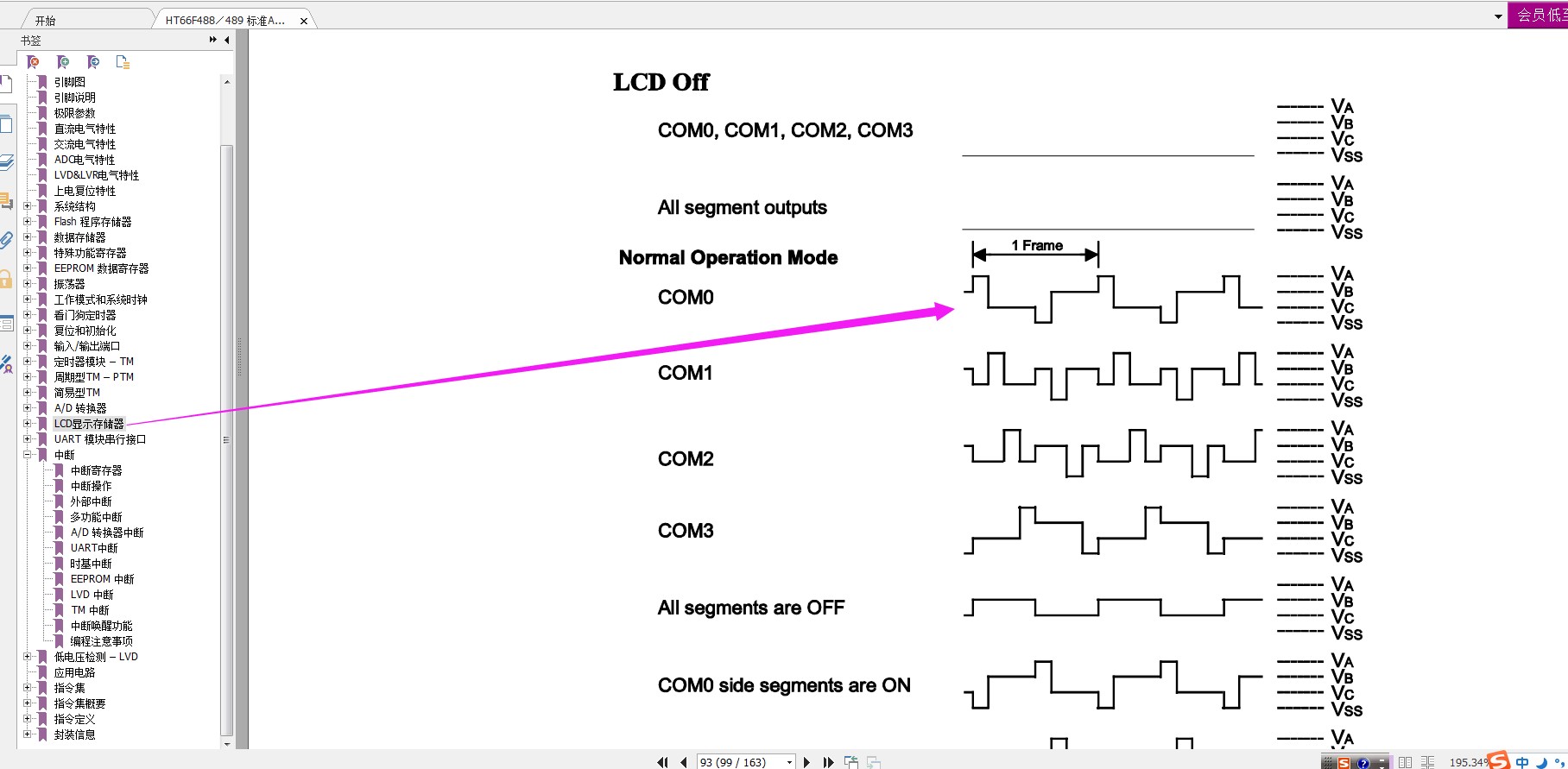

比如只想闪烁一部分内容,其他的内容不想显示出来 1但是不需要的也跟着显示出来,隐隐约约不是很明显。 大家是如何处理的?硬件就是COM口和SEG口控制!软件上是不是可以处理?
关于段码屏暗影 明暗划.jpg (52.09 KB, 下载次数: 28)

ID:96682 发表于 2020-10-19 18:22 来自触屏版 | 只看该作者
跟驱动数码管差不多,所不同的是不能用直流电
ID:518902 发表于 2020-10-19 20:10 | 只看该作者
驱动液晶和驱动数码管差不多,但是如果用直流电会烧掉液晶,要用方波驱动,具体可以查看手册。
ID:668004 发表于 2020-10-20 11:30 | 只看该作者
就是方波驱动的啊  交流的   我现在说的不是这个问题   而是有暗画
ID:828160 发表于 2020-10-20 22:44 | 只看该作者
程序没写好,LCD屏跟数码管的驱动波形是不一样的
ID:668004 发表于 2020-10-23 17:45 | 只看该作者
关键是LCD和程序是一样的  唯一不同的就是PCB布局
ID:668004 发表于 2020-10-23 17:55 | 只看该作者
写1点亮  写0灭屏   这个都是写死的  出来就是阶梯波交流电
ID:668004 发表于 2020-10-23 17:58 | 只看该作者
amandv 发表于 2020-10-16 19:09
对不需要的显示部分设置屏蔽数据,不能不设置数据.
你这个具体在程序上要如何做呢
ID:828160 发表于 2020-10-24 02:30 | 只看该作者
用示波器看波形,如果波形正常,说明是屏的问题,如果波形错误,说明是程序的问题
ID:668004 发表于 2020-10-25 10:16 | 只看该作者
COM和SEG电平不正常 有很大的尖峰出来  不是方波
