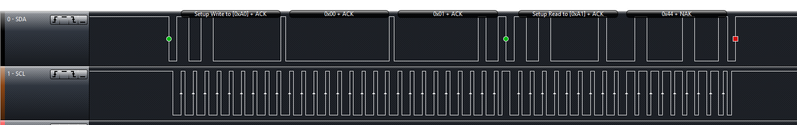

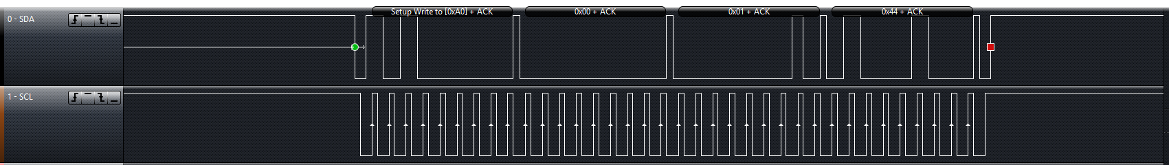

EEPROM AT24C64地址1写入数据68,结果为255,怎么判断数据是否写入,或者问题是否出现在读?以下是程序和逻辑分析仪时序,求分析。

i2c时序要求严格 建议你用逻辑分析仪抓一下信号看一看~
ID:743654 发表于 2020-10-20 08:46 | 只看该作者
laopihappy123 发表于 2020-10-19 23:15
同意楼上的观点,一点点看的确很费眼.
逻辑分析仪已抓取时序,貌似跟手册上时序一样

ID:743654 发表于 2020-10-20 11:19 | 只看该作者
问题找到了,是我IO口没有设置成开漏模式,现在读写正常。
