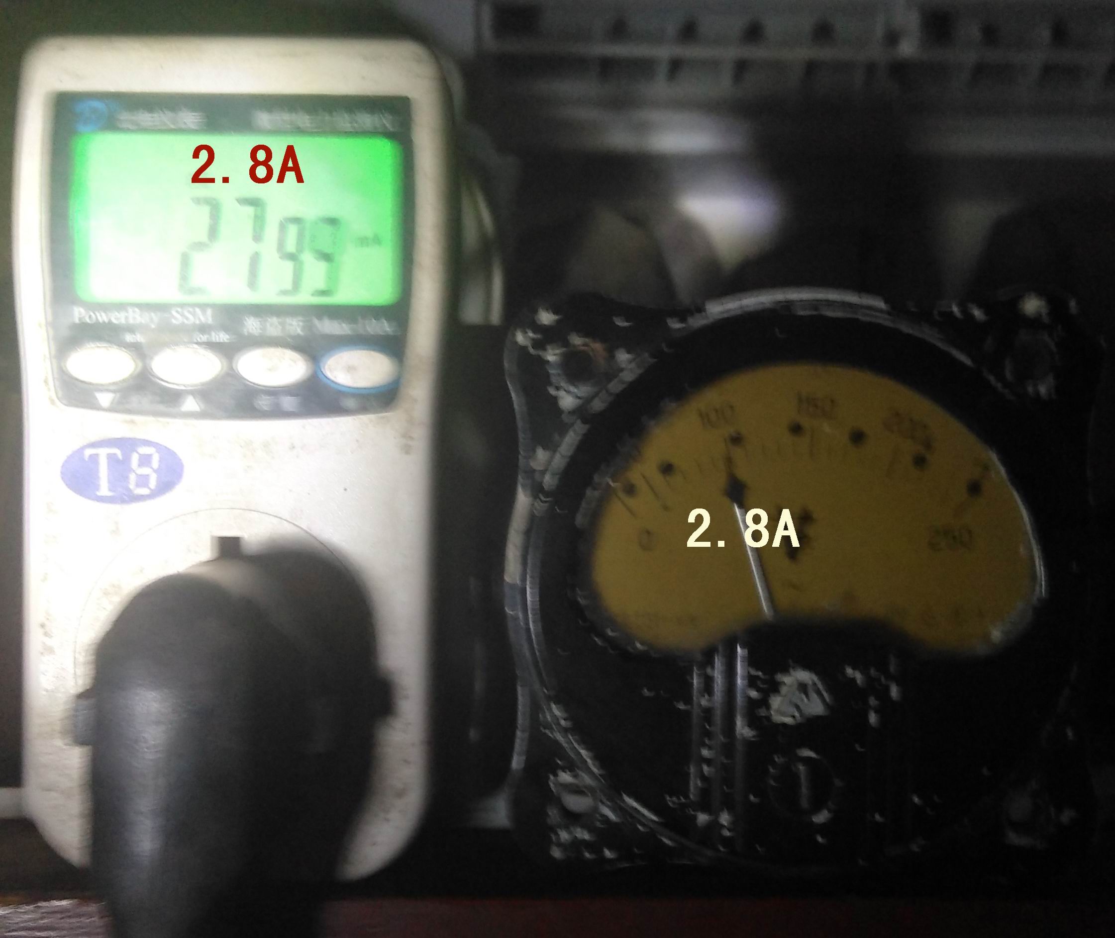

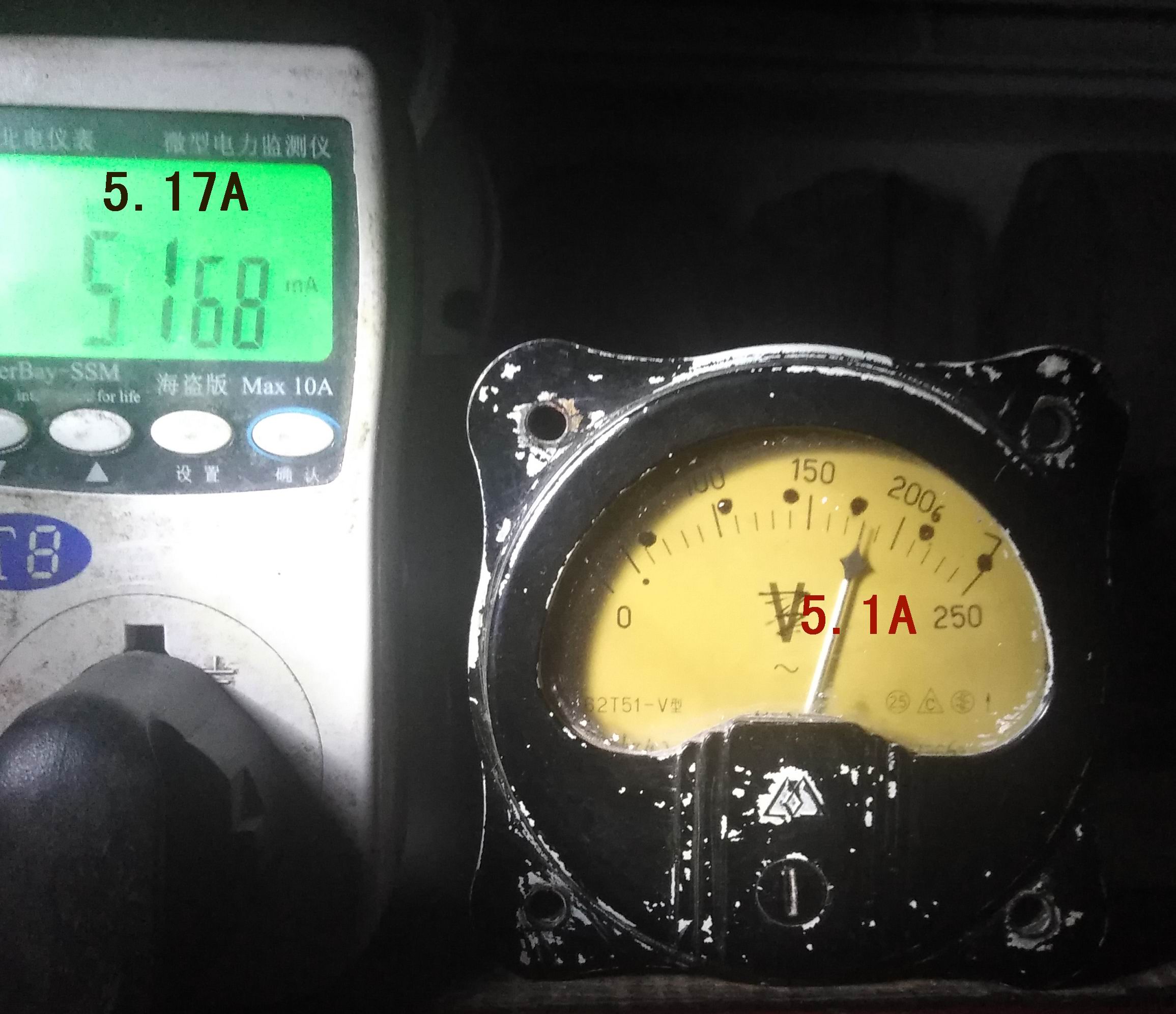

空调负载数字式交流电流表和电动式交流电流表比对一致性比较好。用于估算空调的有功功率可以吗?用电阻丝负载比对计算功率,基本差不多。但对于空调有功功率误差就较大了?是不是变频空调在不同功率时的功率因数不同所致? 标题错把电磁式交流电流表误写成“电动式”了特此更正。

改装电流表—数字功率表比对:0.6A/112W,1.3A/210W,2.2A/339W,2.4A/548W,2.7A/418W,2.8A/418W,3.3A/519W,3.3A/743W,3.4A/765W,3.5A/553W,3.8A/848W,4.0A/902W,4.6A/1059W,4.8A/1075W,4.8A/1101W,5.0A/1155W,5.0A/1168W,5.0A/1149W ,5.1A/1198W,
其中红色数据误差过大?!原因待查。5A附近电流值和功率的符合度还是不错的。
