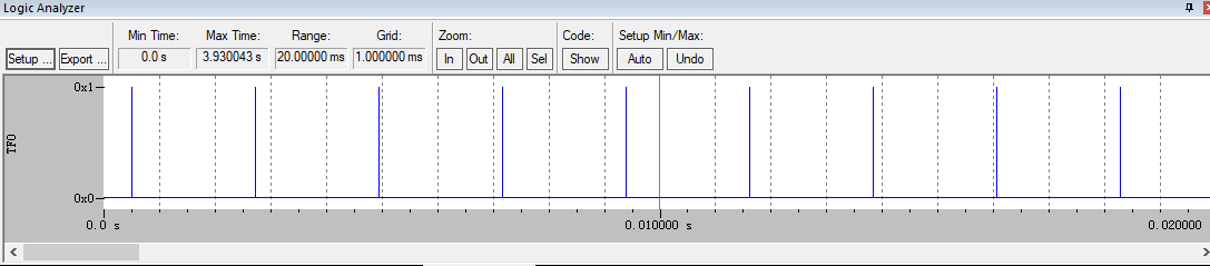

ID:446775 发表于 2020-10-20 16:43 | 只看该作者
这是用逻辑分析仪抓取的TF0的位数据,间隔还是2ms多,就好像这个T0设置的时间没有用,我设置的是5ms,但是它也进入中断了。

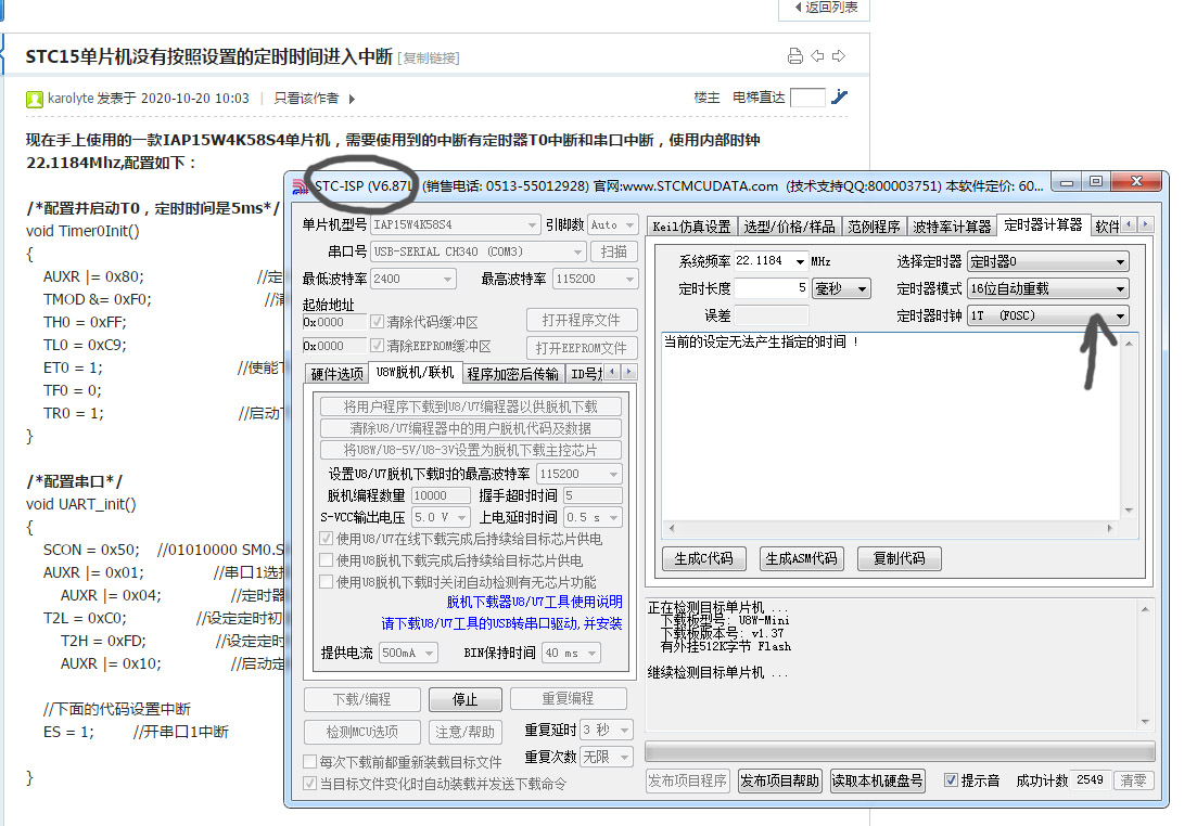

ID:451718 发表于 2020-10-23 18:41 | 只看该作者
STC有个非常好用的工具,STC-ISP。  我以前也是自己改定时器初值,很多次都是把参数弄错了 。 后来直接用这个软件生产的代码,几乎没有在定时器初值,和设置上出过错。

STC有个非常好用的工具,STC-ISP。  我以前也是自己改定时器初值,很多次都是把参数弄错了 。 后来直接用这 ...
是的,我也是用这个工具设置的参数,发现不是这里的问题,因为我把模型设置为STC89C52就没有问题

  P10 = 0;
用示波器看看P10的波形,定时器周期和定时器效率都一目了然了。毕竟是做实物,不要在软件层面去纠结。退一万步说,你用的是有版权的软件么?
