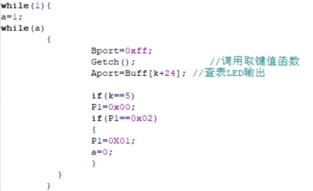

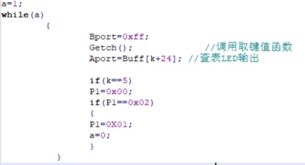

7.1.3二号从机中控制蜂鸣器的开关在关掉蜂鸣器后蜂鸣器的报警作用就没有了,必须要重新启动芯片,这是因为在程序中是使用按下开关就跳出警报和矩阵键盘按键的循环,因为蜂鸣器的报警与否是由矩阵键盘的按键控制的,如果不跳出矩阵键盘按键就不能使蜂鸣器关掉。
7.1.4一号从机的矩阵键盘的按键用作行程开关时如果风使前面的开关按下不放开的情况后面的按键在按下时晶体管中不能显示相应风的大小,显示的数字还是停留在最开始显示的位置。
7.2解决办法:
7.2.1避免出现0的数据传输。
7.2.2按下K1或K2的时候停留几秒钟。
7.2.3在矩阵键盘外在加一个循环,当跳出矩阵键盘循环时同时按下矩阵键盘的0键和蜂鸣器的关就可以避免重启软件。图(1)为初始的代码,图(2)为更改后的代码。
